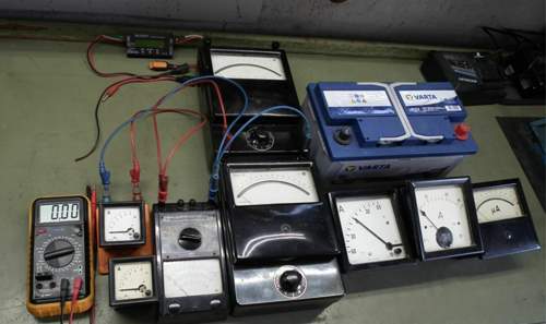

welches Messgerät verwendest Du für die Strommessung?
Hallo trebor,
je nach erwarteter Stromstärke - am liebsten das digitale Multimeter.
Etwas diffiziler erweist sich die Ruhestrom-Messung bein Fhrzg. ... durch die enormen Strom-differenzen von gut 13 mA auf schlagartig ansteigende 9 500 mA, deckt dies kein einziges Meßgerät allein ab.
Durch Reihenschaltung entspr. Strommesser - mit einer Kurzschluß-Brücke -(Schutz der mA-Meter) kann ohne eine Unterbrechung des Stromkreises im Fhrzg. jede Situation erfasst werden.

Bildschirmfoto-2017-03-16-um-15-24-54

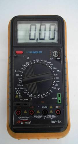

Schieb mal das Messkabel zur Seite dass ich beim Multimeter den Namen/Typ lesen kann 🙂
Hatte ich vor vielen jahren hier in kl. Elektronic-Laden für ca. 35 € erstanden. (funkt. ohne Ärger !)
wird nicht mehr hergestellt, deshalb ähnl. hier:
https://www.google.de/#q=Messger%C3%A4t+MY-64&*
https://www.amazon.de/s/ref=nb_sb_noss_2?...

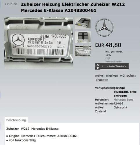

Deine gesuchten gut - 60 Amp. zieht die ganz außen verbaute Keramik-Heizung mit etwa 1 200 Watt
ausschließlich nur die bd. äußeren Luftdüsen - unter +12 Grad Außentemp. werden diese symetr. verbauten Glühstift re & li mit diesem riesigen Stromfluß versorgt und aus den Außendüsen ein warmes Lüftchen auf den Fahrer & Beifahrer, sowie auf die beschlagenen Seitenscheiben zu pusten.
Der 250 kg schwere eiskalte Motorblock kann diese Heizleistung erst frühestens nach 8 ... 12 km übernehmen und dadurch diesen Stromfresser elektron. abschalten.
Ist das das Ding, was in dem berühmten Video der Chinese so flink ausbaut? Ich habe mich immer gefragt, ob das bei mir auch drin ist und ob es funkioniert, denn das Lüftchen ist wirklich seeehr lau, um nicht zu schreiben: Ich spüre nichts von Wärme. Im Gegenteil, wenn es richtig kalt ist, schalte ich die Klimaanlage aus, weil die Luft, wenn sie nach einigen Minuten langsam anfängt zu strömen, unangenehm kalt an den Händen ist, die von der Lenkradheizung von unten gewärmt sind. Diese Luft hat nie einen Glühstift gesehen, würde ich behaupten. Aber wenn der Stromverbrauch so hoch ist, wird es wohl funktionieren.
