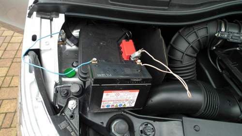

@Pahul schrieb am 15. März 2017 um 08:30:54 Uhr:
Da durch den IBS die Fahrzeuge 2 verschiedene Massepunkte besitzen, sollte beim manuellen nachladen grundsätzlich der M I N U S -Starthilfspunkt im Motorraum verwendet werden und keinesfalls die direkte Karosse als Fahrzeugmasse am Ladegerät-Minusklemme angeklemmt sein.(grüner Pfeil)
Dadurch wird die zusätzlich eingebrachte Kapaz. vom IBS erfasst.

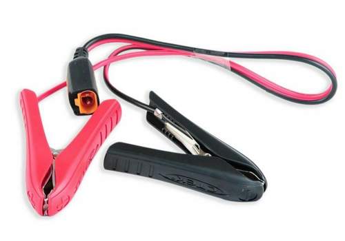

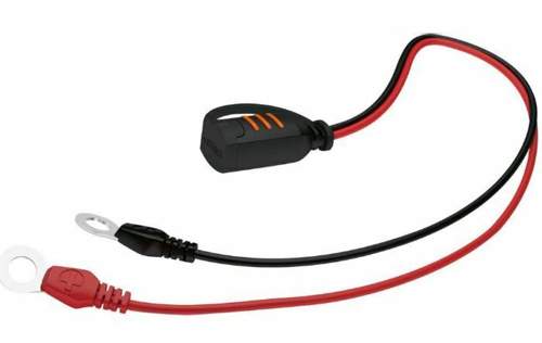

Da ich auch ein Betroffener bin bei dem Thema mit meinem S212 eine Frage, ich nutze für mein CTEK aus deren Zubehör so ein Kabel (Anhang) das man am einen Ende an die Pole anschraubt und am anderen Ende ist eine Kupplung für das Kabel was direkt ans CTEK gelangt.
Dann war das wohl keine gute Idee von mir das so zu lösen, ich kann so halt die Haube schliessen, weil ich wenn ich dich richtig verstanden habe den IBS umgehe und das ist nicht korrekt.
Besserer Weg ist direkt mit den "Zangen" des CTEK an die von MB vorgegeben zwei Punkte (Massestift und unter der Klappe Plus) im Motorraum zu gehen und dort nachzuladen, oder?
Danke für eine Info und Gruß Friedel

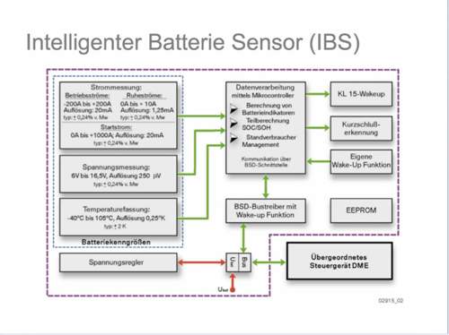

IBS
Das Bauteil an der Batterie ist nur ein Shunt über den der Strom gemessen wird sowie Spannung und evtl. noch die Temperatur von dem integrierten Baustein. Das Bauteil selbst ist „dumm“ und liefert die Messwerte an das Steuergerät. Wenn ich am KI dieselbe Spannung wie mit Multimeter messe, dann gehe ich davon aus dass das Bauteil richtig arbeitet.

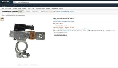

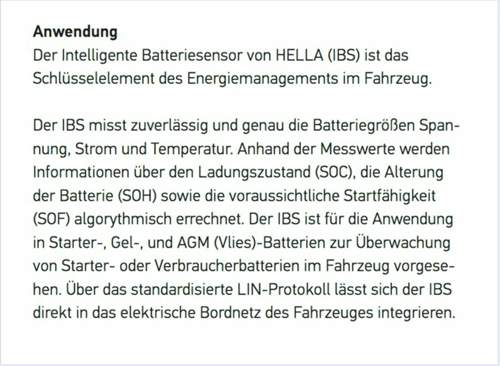

Hier zum besseren Verständnis noch paar Infos:
https://www.youtube.com/watch?v=FoHywG48-nQ
p.s.: ... von einem "dummen" Bauteil kann da wohl keine Rede sein ...

Das Video ist ein Witz. Kapazität berechnen usw. wenn das so intelligent wäre könnte es den Fahrer auf einen schlechten Ladezustand oder zu geringe Kapazität, zu hoher Innenwiderstand ect. hinweisen. Nichts. Man muss nicht alles glauben. Die aktuelle Kapazität läßt sich nicht berechnen.
Die Leistungsfähigkeit geht über den Widerstand, Spannungsabfall in Bezug zum Strom.
Soooo intelligent, dass im Sommer die Batterie auch auf Langstrecke, je nach Hersteller, nicht voll geladen wird und dadurch schneller altert, nur um den Käufer mit "lädt im Schubbetrieb, spart Kraftstoff" zu verarschen...
Intelligent wäre für mich bei Langstrecke laden bis der Ladestrom unter C/100 sinkt und dann die Ladespannung auf Erhaltungsladen senken um die Gitterkorrosion zu senken. Alles machbar aber nicht gewollt da man dann weniger am Kunden verdient.
