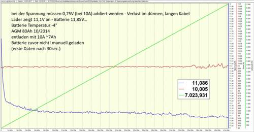

Ich könnte eine Entladekurve mit 8A Last machen, einmal an meiner 66Ah und an der AGM 80Ah vom 212er um den Unterschied in der Spannung zu sehen.
Mh, habe eine Entladekurve von meiner 80Ah bei -4° gefunden. Hinweis beachten. Meine könnte, je nach Abschaltschwelle/Spannung die SH nicht mehr bedienen.

schau mal bei Schlüsselstellung I welcher Strom bei IB steht. Evtl. Parklicht ect. einschalten um auf 8-10A zu kommen. Wo steht die Spannung nach 30min bzw. wie lange soll ! die SH laufen? Dann MB fragen ob die die Abschaltschwelle reduzieren können.
E250-7ah-entladen-bei -4°
