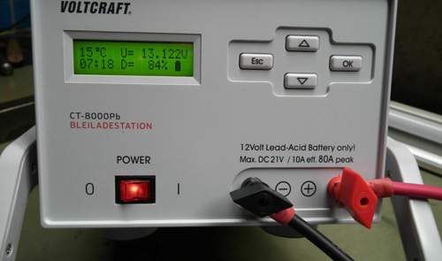

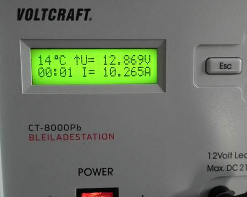

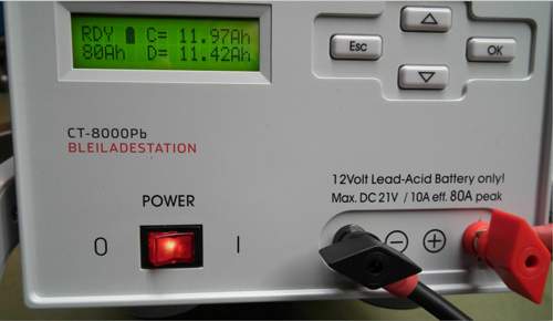

Da das CT8000 selbstständig von laden in erhalt. schaltet, bekommt man es eigentlich kaum mit - wenn der Ladestrom fast gegen 0 ausläuft.
Man müßte sich daneben "hocken" und geduldig den Umschaltpunkt beobachten.
Sehr ähnl. laufen auch die Trainingspr. ab ... es wird nur mit 1/20 der Kap. (recht langsam !) entladen und bereits bei knapp unter 12,0 V abgebrochen - dann dreht der blink. Pfeil nach oben - das ganze dann in 3 Durchläufen.
Erst dann wird die verbliebene Restkap. errechnet, welche dem bereits gealterterten Akku noch geblieben ist.
Trainieren hilft aber jedem Akku die Sulfatierung etwas zu verringern und gleichzeitig den unvermeidlich angestiegenen Innen-Widerstand etwas zu verringern.
Mehr kann man mit einem Oldtimer-Akku kaum machen.
