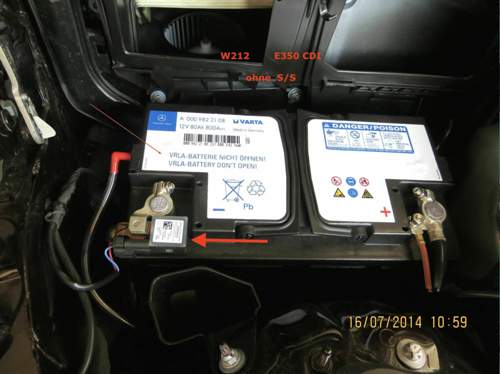

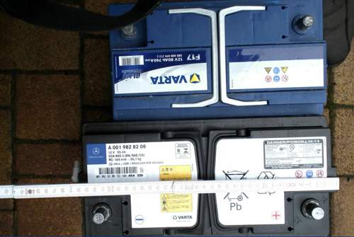

Ist die baterie gleich im w212 mopf?
das ist die Nummer A0009822108 auf meiner AGM.

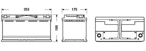

Aber kriege ich eine 353mmx175mmx190mm mit 95Ah rein?
Showimage-ashx
Ja. Habe ich auch so drin. Man muss mit dem Pluskabel etwas aufpassen, da es mit der größeren Batterie nahe an eine scharfe Schraube kommt. Ich habe das Kabel mit einem Kabelbinder dort etwas weggeholt. Das sieht man aber direkt.
Achim
Das ist sehr gut, wenn die 95er mit den 353 mm Länge nun auch in die E-Modelle reinpaßt.
Da war bei den ersten Modellen, etwa 2010 kein Platz für ...

@general1977 schrieb am 14. Februar 2017 um 17:43:51 Uhr:
Achim
Was fur eine Batterie marke hast du genohmen?
Wie ist es mit dem ablass schlauch, haben den alle auf der gleichen seite?
Ich habe die “normale“ Varta Silver Dynamic AGM mit 95Ah verbaut. Heute würde ich die Varta Professional Dual Purpose AGM mit 95Ah verbauen. Die kannte ich beim Austausch noch nicht. Der Schlauch lässt sich normalerweise auf beiden Seiten der Batterie aufstecken. Es gibt eigentlich immer zwei Entlüftungen und es ist ein Blindstofen dabei.
Achim

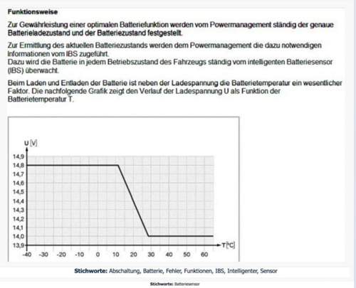

Mein S204 220 CDI (BJ. 01.2014) hat bereits 2 neue Starterbatterien bekommen. 100 km Autobahn täglich, Start-Stopp kaum benutzt, keine Standheizung. Die erste war nach einem Jahr fällig (Start-Stopp permanent auf gelb). Die zweite habe ich am vergangenen Freitag bekommen (Start-Stopp seit Oktober permanent auf gelb). Nachdem die Batterie im Januar als defekt diagnostiziert wurde, habe ich öfters die Ladespannung im KI beobachtet. Die lag immer zwischen 13,5-13,7V. Vor paar Wochen die Batt. mit CETEK über die Nacht geladen. Die Ladespannung stand 2 Tage lang auf 15V. Danach fiel sie wieder auf 13,5-13,7V.
Seit Montag beobachte ich die Ladespannung der neuen Batterie. Die liegt lt. Anzeige im KI bei 14,9-15 V.
Außentemperatur ca. 3-7 °C. Scheint zu viel zu sein.
Meint Auto scheint Batteriefresser zu sein. Die NL-Dortmund findet aber keinen Fehler (außer Batterien). Aber 2 Batterien defekt, nacheinander, im Jahrestakt? So viel Zufall, finde ich als wenig wahrscheinlich.
Hat vielleicht jemand eine Idee, einen Tipp? Zu Bosch?
mit welchem Ctek wurde geladen? Nach abklemmen vom Lader fällt die Spannung schnell unter 14V... alles andere ist nicht normal. Recond-Funktion nicht nutzen.
Motor laufen lassen, Spannung am KI mit der Spannung direkt an der Batterie bzw. den Überbrückungskontakten im Motorraum vergleichen.
Ladespannung vom Fahrzeug um 14,8V ist bei der Temperatur normal.

Die Ladespannung am KI im Sommer beobachten. Wenn die permanent über 14,4-14,7V ist, wird die Batterie gegrillt... beim 203er ging die Ladespannung im Sommer nach einer Fahrzeit X auf ~14,3-14,4V zurück.
Bisher Ladespannung während der Fahrt am KI 13,5-13,7V ? Ist zu wenig. Wenn jetzt um 14,9V wurde da was geändert.
Scheinbar ist doch nicht normal. Habe gerade (um 19 Uhr, 7°C) mit einem identischen Auto (3 Mon. älter, fast identische Laufleistung) eines Bekannten verglichen. Bei ihm ist die Ladespannung 14,4-14,6 V, bei mir aber 14,9-15,0 V.
13,5-13,5 war an der defekten Batterie.
Es wurde was verändert. Das Auto hat am Freitag eine neue Batterie bekommen.
Jetzt um 15 V.
Zumindest konnte das Comand NTG 4.0 immer die Ladespannung und den Ladestrom genau während der Fahrt anzeigen.
Die Ladespannung von 14,8 Volt kommt erst nach ausreichender Fahrtstrecke - min. >30km wenn der Akku ausreichend aufgeladen ist und der Ladestrom weit (< 2 Amp.) abgeflacht ist.
Vorher sind es die g. 14,4 bis 14,5 V mit Ladeströmen 4-6 Amp.
Das recht schwache CTEK XS 4003 lädt den 80 Ah Starterakku nicht hinreichend durch, deshalb die nur 12,8 V nach dem Abklemmen.
Soll wäre hier 13,2 V und nach 3-4 Tagen bei unbelasteter Batt. die 12,8 V.
