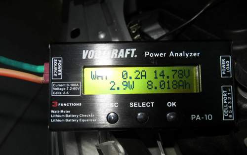

Da ich die wesentlich kleinere Varta mit 80 Ah bereits ausgiebigen Tests in meinem V250 unterzogen habe, kann ich dir die 95 Ah Varta mit besten Gewissen empfehlen.
Meine Tests betrafen das Lademanagment, vorher in einem E350 CDI und letztlich mit dem V250.
Hier hat meine Varta 80 Ah einen orig. MB-Akku mit 95 Ah voll und ganz ersetzt. (siehe Fotos)
Besagte Varta 80 Ah wurde Juni 2014 bei ATU gekauft und nur zu Testzwecken verwendet.
Mit ordentl. Ladegerät Voltkraft Pb Ladestation 8000 wurde sie hin & wieder aufgeladen und im Trainigsprogramm aufgefrischt.
Sie bringt nach >30 Monaten noch eine Kap.-Leistung von genau 96 % des Neuzustandes.
