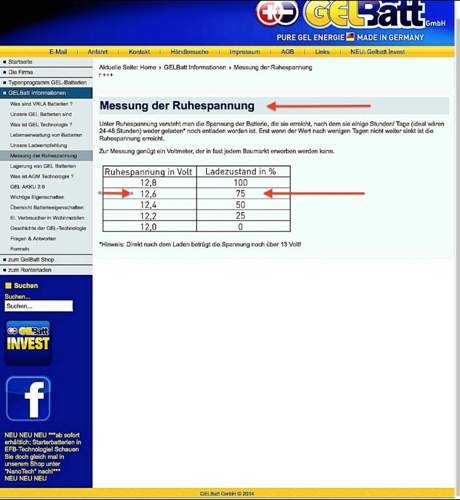

Den echten Ladezustand festzustellen, sollte jedem Fahrer leicht mögl. sein, indem er ca. 4 ... 5 h nach Fahrtende ein Multimeter an die Start-Hilfs-Kontakte im Motorraum drann hält.
Sind hier Werte von 12,80 bis 12,90 V vorhanden, so sprechen wir von einer perfekten Vollladung des Akkus.
Nach beispielw. 1 -2 Tagen Ruhezeit sollte dann beim abgestellten Fhrzg. immer noch wenigstens 12,75 V Spannung meßbar sein.
Bei ungehutztem Fhrzg. sollte dann nach einer Woche Ruhezeit wenigstens noch > 12,60 Volt anliegen.

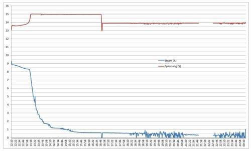

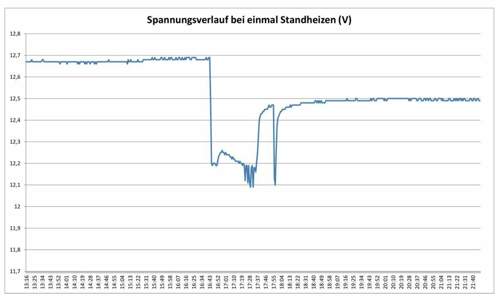

ich hatte es versprochen und hier kommen die Ergebnisse meiner Tests an einer 1 Jahr alten Batterie, die im W212 MOPF bei einem Mischbetrieb von Kurz- und Langstrecke im 4-6 Wochenrhythmus zuletzt keinen Standheizungsdurchlauf mehr schaffte:
Nach 6 Wochen "Kurz"strecken zwischen 24 und 100 Km und wenig Standheizen: Abfahrt mit einer wohl mittelmäßig (nach drei Stunden bei abgelegter Motorhaube noch 12,5-12,6 V Ruhespannung) geladenen Batterie. So etwa eine Stunde lang lud das „Lademanagement“ auch etwa so, wie man es erwarten sollte, mit im Schnitt etwa 2,5 A, zuletzt um 1 A. Dann begann das wilde Schwanken zwischen Laden und Entladen, jeweils in der Spitze bis ca. 10 A, meist aber um -2 bis +2 A. Das änderte sich im Wesentlichen in den nächsten 4 Stunden nicht mehr. Von dem, was man da so während der Fahrt abliest, hat man nicht das Gefühl, dass die Batterie eine Chance hat, voll zu werden.
Um das zu testen, habe ich dann ein dickes Kabel an die Anschlüsse, an denen man die Batterie laden soll, geklemmt und diese so auf die linke Fahrzeugseite verlängert, die Haube lose aufgelegt, und bin in die Garage gefahren. Mit dem Voltmeter gemessen direkt nach dem Abstellen: 13,09 V. Dreieinhalb Stunden später 12,77 V. Nach 13 Stunden 12,74 V. Immerhin, etwas geladen hat er wohl auf der Langstrecke.
Dann habe ich das Ctek 10 über ein Wattmeter angeschlossen und das Laden ohne Temperatursensor begonnen (AGM). Es begann mit 5,61 A bei 14,7 V und war schon nach einer Minute bei 5,01 A bei 14,71 V. Den Ladeverlauf habe ich mit dem Raspi aufgezeichnet (Bild1). Nach 4,5h zeigte das Ctek grün. Es flossen noch 0,6 A bei 13,5 V. Wann genau es fertig war, weiß ich nicht (zwischen 12:34 und 15:15 gab es ein Aufzeichnungsproblem aber viel tat sich da eh nicht mehr). Das Wattmeter zeigte, dass insgesamt 5 Ah eingeladen wurden. Dann habe ich alles abgeklemmt und ca. 1h10min nach dem Laden 12,88 V gemessen.
Kann man aus all dem etwas über die Restkapazität der Batterie folgern?
Anschließend habe ich das Auto standgeheizt und bin dann 180 Km gefahren. Das führte zu einem vorbildlichen Ladeverlauf (abgelesen im KI), fast wie mit dem Ctek. Zur Kontrolle habe ich das zwei Tage später erneut gemacht. Mit demselben Ergebnis. Ich ging nun davon aus, dass die Batterie so voll war, wie es das Auto maximal zulässt und habe die Standheizung bei 10° einmal durchlaufen lassen und dabei den Spannungsverlauf aufgezeichnet (Bild2). Man sieht, dass sich die Spannung von nur einmal Standheizen am frühen Abend die ganze Nacht über nicht mehr erholt (12,45 V standen auch 13 h später noch auf der Anzeige). Kann man daraus etwas über die Restkapazität der Batterie folgern?
Da wo um 17:55 die Spannung nochmal richtig einbricht, habe ich das Auto aufgemacht und im KI geschaut, wo entsprechend auch 11,9 V angezeigt wurden.
Nach einigen Stunden habe ich erneut das Ctek angehängt (Bild3). Im Verlauf der dort gezeigten Ladung wurden 18 Ah eingeladen. Das passt schon ganz gut dazu, dass das Auto die Batterie bis auf 5 Ah volllädt und das Standheizen seine 13 Ah braucht. Direkt nach dem Laden zeigte die Batterie 13,1 V und nach 12 Stunden immer noch 12,87 V.

Nach deinem Bericht - alles völlig normal und alles OK.
Selbst dein KI Wert mit 11,9 V ist zwangsläufig i.O, da hier sofort zw. 12 A bis abfallend 9 Amp. gezogen werden und die exakte Spannungsmessung (bei stillst. LIMA) nicht möglich ist.
Einzig könnte noch der Leckstrom (Soll < 50 mA) nach dem Abstellen sicherheitshalber mal angeschaut werden. (falls die Spanng. nach abstellen nicht kontinuirlich auf > 12, 75 V ansteigt.
