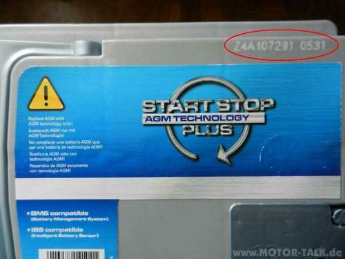

Zur Codierung habe ich die Teilenummer 4E0915105A hier aus dem Forum benutzt.
Als Seriennummer habe ich die letzten 10 Ziffern der auf der Batterie eingestanzten Seriennummer verwendet (siehe Bild).
Alles hat wunderbar funktioniert. Die Werte wurden sofort angenommen.
Der Motor sprang wie gewohnt an und es leuchtete die ESP-Warnlampe (was nach einem Batteriewechsel ganz normal ist), die nach ca. 100m Fahrt von alleine ausging.
