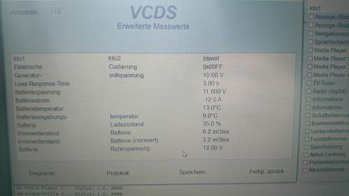

Das hier habe ich gefunden:
Dsc-0660
Hmm, die Generatorsollspannung von 10,6 Volt ist arg wenig, mit 10,6 Volt bekommt man keine KFZ-Batterie aufgeladen da die normale Ruhespannung einer neuen oder geladenen Batterie schon 12,6 Volt beträgt. Mess mal die Bordspannung wenn der Motor läuft, dann sollten da min. ca. 13,8 Volt stehen.

Also Bei laufendem Motor sieht es folgendermaßen aus:
2016-01-23-14-58-17-auswahl-oeffnen-bzw-speichernbest
2016-01-23-15-00-54-auswahl-oeffnen-bzw-speichernbest
Motor ausgeschaltet:
2016-01-23-15-13-35-auswahl-oeffnen-bzw-speichern
Ok, das sieht von der Spannung her schon mal gut aus. Batterie, Regler, Lima scheinen also zu funktionieren.
