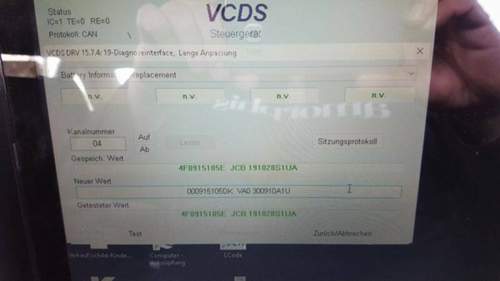

Das Herstellungsdatum ist glaub ich nur bei den originalen Batterien ab Werk auf den Polen. Wo bekomme ich denn den BEM-Code, überall liest man das kann man googeln, ich suche schon Stunden, finde aber nichts passendes für diese Batterie?
Moin, ich wollte heute die Batterie codieren, aber das Steuergerät 61 ist nicht erreichbar, bzw. gar nicht verbaut? Also konnten wir nix codieren, was ist da los?
Guck mal Steuergerät 19, das wirst du sehr wahrscheinlich fündig über die lange Codierung.
Vfl ist Steuergerät 61.

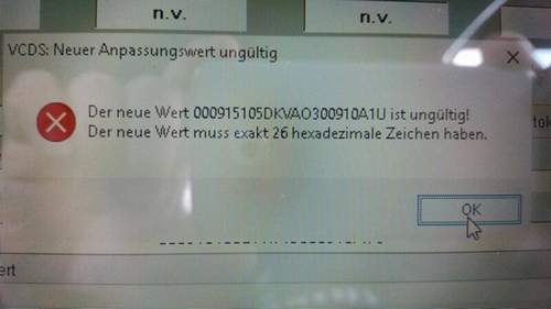

Hab das über das Steuergerät jetzt gefunden, aber wenn ich den neuen Code eingeben will kommt eine Fehlermeldung?
Welche Kenndaten hat denn Deine Batterie?
Hersteller
Kapazität
AGM/Vlies oder Standard-Nass-Batterietyp

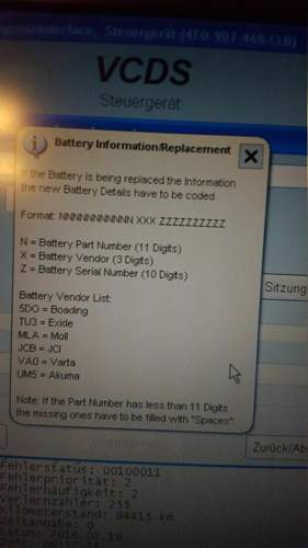

Das ist eine Varta Silver Dynamic AGM mit 95Ah, genau dafür steht der Code bei A6-Wiki, den wollte ich auch nehmen, aber bei der Eingabe des letzten Zeichens kommt gleich diese Meldung? Mit Leerzeichen sind das genau 26 Stellen, angenommen wird der aber trotzdem nicht? Das ist der Code laut A6-Wiki: 000915105DK VA0 300910A1UQ, wo ich mir nicht sicher war ob das in der Mitte VAX eine NULL ist oder ein Buchstabe (o) sein soll?
Das letzte Zeichen der Varta-Herstellerbezeichnung müsste eine NULL sein.
Das zeigt aber VCDS auch an, wenn man den Mauszeiger über dem Eingabefeld zieht.
Bei dem dritten, letzten Block (:Seriennummer) reicht es eine Stelle zu ändern.
Bei dem ersten Block (:Batterieteilenummer) sind manche BEM "zickig". Da müsstest Du evtl. nach einem Alternativcode schauen.
Unterscheidet sich evtl. auch zw. VFL und FL-Modell.
Welches Baujahr ist Deiner?

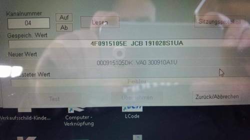

FL, Baujahr 2010, hab es jetzt rausgefunden, bei der ersten Leerstelle muss man zwei Leerzeichen setzten, dann gibt es zwar erst einmal keine Fehlermeldung, er übernimmt den Code aber trotzdem nicht?
Keiner eine Idee dazu?
scheint nicht der Fall zu sein. Ich habe bei meinem ehemaligen 2007er 4F nach dem Batteriewechsel nur die Serien-Nr. um eine Stelle erhöht und hatte keine Probleme damit. Aktuell weiß ich gar genau nicht was ich für eine Batterie verbaut habe, die ist jetzt min. 6 Jahre alt (EZ 3/10) und scheint noch in Ordnung zu sein....
Ich habe aber ja einen Code für meine neue Batterie, aber warum wird der nicht angenommen?
Vielleicht ist die Batterie mit der Nummer nicht für den 4F vorgesehen (Datenbank).
Hast du mal versucht die ersten 2-3 Stellen umzubenennen?
In 4F0..., 4F9..., 8K0...
Das hat bei mir geklappt...
