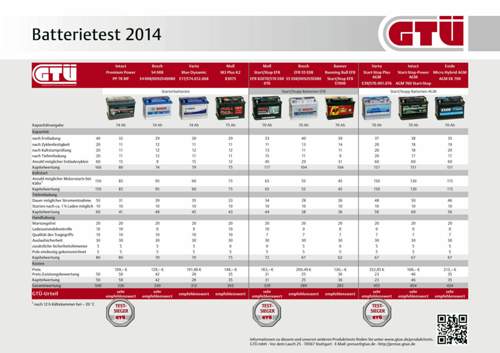

Mein A8 hat eine AGM (92AH) vom :-) vor 2 Jahren bekommen.
Nach 6 Tagen Standzeit kommt heute Batterie schwach 10%.
Das ist jetzt schon das zweite mal in diesem Monat.
Wie es aussehen tut ist sie wohl schon defekt.
Nun kann ich mich nicht entscheiden zwischen Moll und Exide.
Mein Bauch sagt Moll, Exide oder Banner.
http://batterie24.de/...M-12V-95Ah-MOLL-start-stop-plus-AGM-81095.html
http://www.ebay.de/.../230696939358?...
anbei mal der Test von GTÜ.
Ob diese Tests glaubwürdig sind, muss jeder für sich selbst entscheiden...;-)) (EX-ADAC-Mitglied).
Gruß,
Stefan
Gtue-test-batterien-2014-ergebnisse
Muss noch eins dazu sagen die Codierung wurde im Audi Zentrum nicht geändert.
Es war eine 110AH codiert und eine 92AH AGM eingebaut worden.
Meine Vermutung die Batterie wurde die ganze Zeit falsch geladen und ist deshalb defekt.
