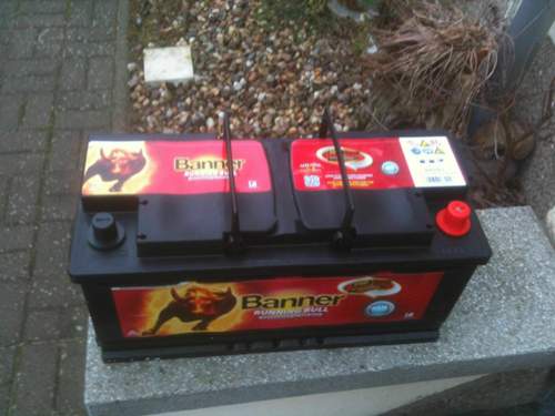

Habe jetzt eine 105ah AGM bestellt Banner 153€.

Die Batterie ist endlich da.
Morgen kommt sie dann ins Auto, einen Tag lade ich sie noch.
Na dann bin ich mal gespannt, wie es funktioniert.
Ich habe aber bewusst keine Banner genommen. Mein Vater hat jetzt - zwar eine Normale - drinnen dieser Firma drinnen, es gab aber von Anfnag an immer wieder Sorgen wegen zu wenig Ladung mit dieser Batterie.
