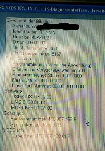

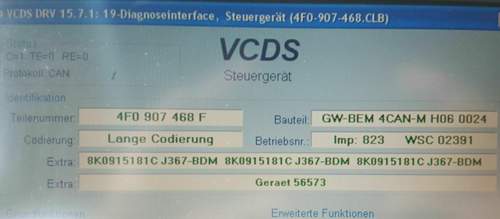

Poste mal bitte die Daten (4F?,BEM Stand) zu deinem Fahrzeug.
4F - 2.7TDI - facelift - Handschalter - EZ 02/2009
84420km
20160221-155335-1
Hier noch der der Rest vom BEM....
Picsplay-1456464769258
Hat schon jemand die 105er AGM Batterie im vFL verbaut und dementsprechend kodieren können? Bei den FL scheint es ja zu klappen...
