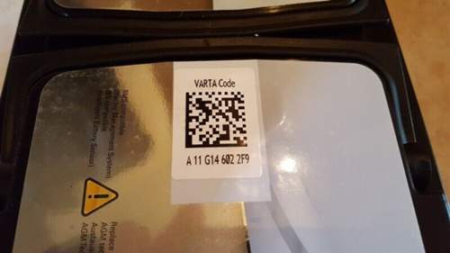

Heute ist meine neue Batterie angekommen. Wie kann ich eigentlich rausfinden wie alt die ist, die kann ja theoretisch schon ewig im Lager liegen? Und auf der Batterie ist ein "Varta-Code", das ist aber nicht der BEM, oder?
2016-04-07-14-02-03
Was soll das bedeuten, " ist aber nicht der BEM"? Verstehe ich nicht.
Ich glaube da wird was durcheinander gebracht.
Der bem ist doch fürs Codieren, das ist doch aber nicht dieser "Varta Code"?
Ich glaube da verwechselt da etwas.
BEM, ist das batterie Management. Dieses Teil sitzt vor der Batterie.
Der Code den du benötigst um korrekt zu codieren, gibt es meist nur auf Batterien die direkt von Audi erworben sind.
-1
Ja das weiß ich, deswegen hatte ich ja gefragt...
Dann weiß ich nicht was du möchtest oder du musst dich verständlicher ausdrücken.
Der Code müsste 10stellig sein. Das Herstellungsdatum könnte auf einem der Pole eingestanzt sein. So war es bei meiner alten Varta Batterie, die ich vom Werk aus hatte.
