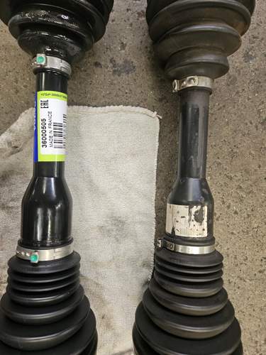

Ich finde leider partout keine Antriebswelle v.l. für meinen XC90 D5 185 PS MJ 2007 mit M66 Schaltgetriebe.
Vergleichsnummer ist die 36000505.
Von SKF gibt es die Welle rechts VKJC 8634, aber eben nichts für links.
Habe dann noch die Nummer 50641Z vom Hersteller CEVAM (was auch immer das sein mag) gefunden - nirgendwo lieferbar, außer bei Oscaro.com. Die liefern jedoch nur innerhalb Belgiens oder Frankreich.
Die Länge der Welle beträgt etwas über 590 mm. Dir für Automatikgetriebe sind ca. 5cm kürzer.
Ich habe ein aktuell permanentes, drehzahlabhängiges Klackern v.l. Auch bei Gaswegnahme. Trete ich die Kupplung, ist das Geräusch weg.
Der Elch war grad in einer auf Volvo spezialisierten Werkstatt. Diese hat bestätigt, dass dir Welle Geräusche macht. Jedoch verbaut diese Werkstatt ausschließlich Originalteile und bei Antriebswellen auch ausschließlich immer links und rechts gleichzeitig. 2.500 Euro. Die lange Welle rechts ist jedoch letztes Jahr erneuert worden (SKF) und macht keinerlei Probleme.

Links Original, rechts zu kurz.
Teilenummer auf originaler Welle

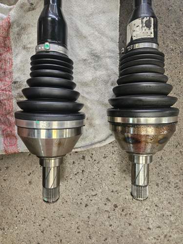

So, die Welle passt nicht. Der getriebeseitige Zapfe ist zu schmal (28mm Durchmesser). Der Durchmesser meiner defekten Originalwelle beträgt 30mm.
Maximal frustrierend! Bin mal gespannt, wie Mister-Auto so mit Kritik umgehen kann.
Aus- und Einbau war auf der Bühne in einer Selbsthilfewerkstatt im Grunde kein Problem. Habe den Bremssattel inkl Sattelträger demontiert und oben an die Fahrwerksfeder gehangen und die beiden dicken Bolzen, mit denen der Stoßdämpfer am Achsschenkel befestigt ist, demontiert. Bremsschlauch und Kabel des ABS-Sensors sind spannungsfrei.

ich habe nun die nicht passende Welle zu Mister-Auto zurück schicken können (nach Mailverkehr, Gutschrift steht jedoch noch aus) und heute die originale Antriebswelle von Volvo abgeholt, eingebaut (passt) und die alte im Austausch zurück gegeben.
Inklusive der beiden Selbsthilfewerkstatt-Mieten, bin ich nun ca. 1600 Euro ärmer, aber dafür waren zumindest auf der Rückfahrt von der Selbsthilfewerkstatt nach Hause bisher keinerlei Symptome mehr zu spüren oder zu hören. Habe den Dicken dabei auch teilweise ordentlich gefordert - alles ruhig.
Ich werde nun mit meiner Familie eine rund 3-4.000km Urlaubsfahrt antreten und hoffe natürlich inständig, dass es dabei keine Überraschungen oder eine Wiederkehr der Beanstandungen geben wird. Ich werde selbstverständlich berichten.
Anmerkung: Die Volvo-Antriebswelle war gefühlt doppeltsoschwer wie die überholte China-Welle.
Neue Volvo-Antriebswelle
Vergleich alte Antriebswelle vs. Neue
Teilenummern
