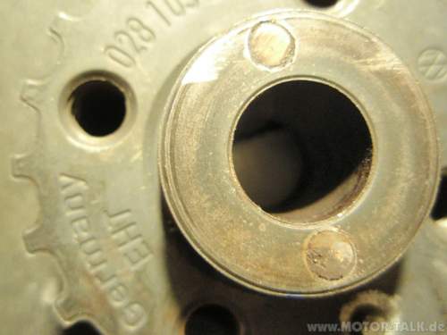

Letzte Woche ging das mit Startproblemen los, der OT war verstellt, die Kurbelwellenschraube hatte sich WIEDER gelockert (vor ca 15000 km neu gemacht, mit Zahnrad, und ja - mit dem richtigen Drehmoment und überhaupt sachgerecht). ÄRGER.
Also Zu VW gefahren, wieder neue Schraube und Zahnrad kaufen - und mal nachgefragt, wie die in der Werkstatt damit umgehen, da wir die Aktion jetzt eigentlich gerne zum letzten Mal machen würden. Da hieß es: Ins Zahnrad zwei Löcher bohren, in die Welle zwei Löcher bohren, 2 Stifte reinsetzen und das Zahnrad ist fixiert. OT muss natürlich stimmen. Schraube drauf - fertig. Alles andere (kleben etc) würde nichts nutzen. Das haben wir dann so gemacht.
Wir hatten noch die Idee, die KW Schraube mit einer 19er Vielzahnnuss zu sichern, weil wir davon ausgingen, dass sie sich evtl.wieder lockern könnte. Wir haben sie dann auf einer Unterlegscheibe verschweißt. Diese lässt sich in der Keilriemenscheibe verschrauben. Die Scheibe mitsamt der Innenvielzahnnuss ist natürlich weiterhin abnehmbar. Wir wollen das jetzt beobachten, ob sich eine Unwucht einstellt - wenn ja, bauen wir zurück.
Bei beiden Lösungsversuchen ist genaue Arbeit natürlich Pflicht - nochmal Danke an meinen guten Freund K, der es wirklich drauf hat!
Hier ein paar Fotos.
Stifte-in-kurbelwelle
Zahnrad-durch-stifte-fixiert
Nuss-und-u-scheibe-auf-riemenscheibe

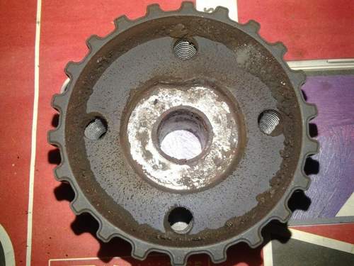

Wie das Photo von meinem ZR-Rad zeigt, ist es sehr stark geschädigt und ich glaube ich habe es mal mangels Gegenhalt nicht um 90° weiter gedreht, deswegen das extreme eiern.
Schraubensicherungslack zermalmt nur und bringt nachweislich nichts.
Und wenn, für meinen 1Z gesprochen, mir nur ein Spannstift eingebohrt wurde, sehe ich auch schwarz, weil die KW-Abflachung ausgeschlagen ist und so ein Stift auch nicht viel hält.
Da hätte ich bei Jans 2x5mm Stiften ein viel besseres Gewissen.

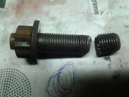

Leider war es heute morgen soweit - der Bus sprang nicht an, großes Gequalme, ich hatte es ja schon geahnt, nun ist es soweit - die Kurbelwellenschraube - vor 23000Km ersetzt und mit 2 Stiften gesichert - ist wieder locker. Man konnte sie fast von Hand rausdrehen, so locker war die.

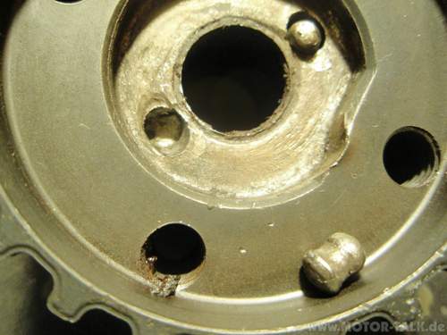

Tatsächlich sind auch beide Stifte gebrochen. Am Zahnrad sieht man die bekannten Schäden. Die Sicherung mit der aufgeschweißten Vielzahnnuss konnte da auch nichts dran ändern. Heute hab ich alles soweit vorbereitet, am Freitag wird die Kurbelwelle erst mal plan gefräst, dann ein neues Ritzel und eine neue Schraube.
Ich hoffe, dass das Planen der Welle dann diese Geschichte endlich zum Abschluss bringt.

@ Papajan. Bei den alten Kurbelwellenzapfen wurde das Rad saugend raufgeschoben, und über ein Halbmondkeil, und der Kurbelwellenschraube gesichert. (alte 2200 er MB Dieselmotoren mit Kettenantrieb) Hält oder hielt ewig. Warum wurde da so eine Sch... fabriziert. Übrigens mit Metallkleber, Loctite Sicherungsmittel, doppelt festziehen & Festpunkten hat bei den Golf 3 er Dieseln Motoren auch nichts genützt. Da zerren wohl zu viele Kräfte rum.
th
Ja, das stimmt. Wir hatten ja 2 Stifte eingebaut. Beide sind jeweils 2(!) mal gebrochen. Auf dem ersten Foto sieht man die Vorderseite des Ritzels mit den Stiften. Auf dem 2ten Foto sieht man die Rückseite, die auf die Kurbelwelle aufgesteckt wird. Von den beiden Stiften sieht man die Löcher, in einem wackelt noch ein kleines Bruchstück herum, das andere Bruchstück liegt frei im Ritzel.
Die Stifte sind jeweils in der Kurbelwellenbohrung und im Ritzel gebrochen. Die beiden Bruchstücke haben sich dann rund gejuckelt, genau wie auch am Ritzel der Halbmond größer geworden ist...

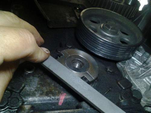

Fahre seit fast 15 Jahren ein Bj97 Ford Galaxy mit 1,9L TDI Motor (110 PS).
Das erste Zahnriemenrad hielt gute 200.000 km ,das zweite Rad dann gute 80.000 km bis es eingelaufen war, hierbei ist dann sogar die 12.9. Schraube gebrochen (siehe Bild 1+2)
Habe mir auch Überlegt ob ich das neue Zahnriemenrad verstifte wie am Anfang des Beitrages hier, habe es dann aber wie folgt gelöst .....
Zuerst habe ich die Kurbelwelle geplant ,hierzu habe ich ein Klemmstück angefertigt das ich auf die Kurbelwelle geschraubt habe . Jetzt ist die Auflagefläche für meine Feile größer und ich bekomme eine saubere Fläche hin (siehe Bild 3) .
Wollte zuerst von meinem VW-Händler den Fräser haben um die Kurbelwelle zu planen ,aber auch er hat dieses Gerät nicht . Wenn er mal eines braucht dann leiht auch er sich eines .
Weil die 4 - 5mm Auflagefläche vom Rad meines Erachtens doch recht klein ist, habe ich das neue Rad mit einem 3,5mm dicken Passring verlängert (siehe Bild 4+5) ,somit ist die Kippwirkung vom Rad sicher verringert worden .
Den Wellendichtring habe ich auch gleich gewechselt wenn man schon mal dran ist (siehe Bild 6+7) .
Bild 8 zeigt dann den fertig überarbeiteten Zustand .
Bei Bild 9 sieht man die VW-Halteplatte die man zum anziehen des Rades nimmt , 90Nm+90°
Da aber das neue Rad auch schon etwas Luft an der Auflagefläche hat ,habe ich hier zusätzlich noch einen 0,08mm dicken Fühlerlehrenbandstahl unterlegt . Nun sitzt das Rad spielfrei auf der Kurbelwelle ,also ohne merkliches Drehspiel .
Dann noch den neuen Gates Zahnriemen drauf und der TDI schnurrt wieder wie am ersten Tag (Bild10+11)

Um die KW zu feilen hast du dir einen Spannring gemacht und so positioniert, dass alles was "übersteht" weg gefeilt hast, richtig?
Übrigens gibt es dieses Lowcost Werkzeug für ca 100 E wieder, um den KW Stumpf zu fräsen, während Sauer wohl aufgekauft wurde und den Werkstattfräser nicht mehr führt(?)
