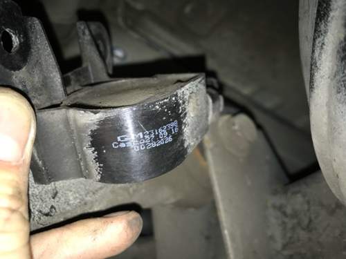

@gekko79 schrieb am 2. Januar 2016 um 22:34:03 Uhr:
ich habe mir nun selbst neue Sensoren bestellt. Die Opelbestellnummer war 1235026 (allrad).
Die GM Nummer sollte eigentlich GM 13320661 sein.
Nun ist mein Sensor angekommen. Sieht richtig aus, Opelnummer 1235136 ist anders.
Ebenso die GM Nummer anders. Woran liegt das ?
(GM Nr. 22986408)
Aufgedrucktes Datum ist Januar 2015.
Im Schreiben steht die Info
1235136 Sensor
darunter alt.:1235026
Weiß jemand die Unterschiede? Oder gibt es einfach nur eine neue Variante / Version??
Gruß,
gekko79
1235026 GM 13320661 is old part with defect, not used anymore. New part is 1235136 GM Nr. 22986408. It is all OK for you 😉

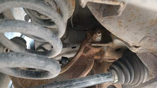

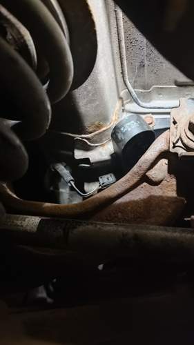

gibt es nun eine Lösung für dieses Problem? Ich war auch schon beim FOH, denen war dieses Problem neu, aber sie haben sich zumindest Mühe gegeben mir zu helfen. Der Kollege hat aber mittel Handy und Google nur einen Sensor an der Vorderachse finden können. Dieser war Trocken und sah i.O. aus.
Hätte eventl. eine Lösung für das Problem oder könnte mir bitte erklären (vielleicht auch mit einem Bild) wo der Sensor an der Hinterachse sein soll/könnte?
Danke
@MasterH schrieb am 17. November 2022 um 20:48:00 Uhr:
Danke
view from behinde
Insignia afl sensor
Insignia afl sensor

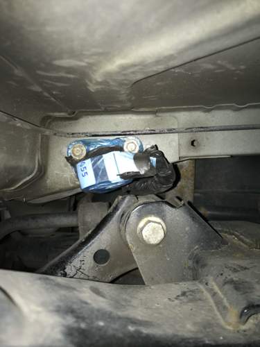

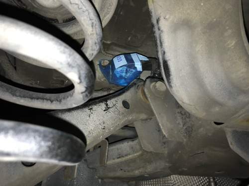

Es gibt seitens Opel keine fachgerechte Abhilfe zu diesem Problem.
Nur eine Tütchenlösung aus dem Hause „ich bastel mir was“ 😁
Meinen Sensor habe ich doppelt eingepackt und seither keinerlei Probleme mehr.
Anbei mal vorher und nachher.
Der Sensor hängt hinten links neben der Feder.
Ich fahre seit 4 Jahren mit der Tüte auf dem Sensor rum, ist zwar eigentlich nicht Sinn der Sache aber es funktioniert. Opel kümmert sich um solch "alte" Autos nicht mehr, voralm jetzt unter PSA sowieso nicht mehr.
