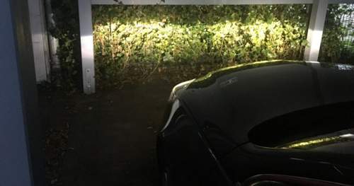

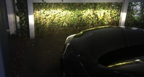

mein Licht ist an sich super, leider nicht bei Regen.
Bei nasser Fahrbahn und regen geht mein Licht hoch. Ich habe es meinem FOH gemeldet und er hat einen Sensor unten an der Hinterachse mit Wasser besprüht und auf das Licht geachtet. Das Licht ging hoch. Ist wohl der Niveau-Sensor oder so ähnlich.
Ich dachte mir, ok, kein Verschleißteil, sollte wohl über Cargarantie gedeckt sein.
Nach Rücksprache mit meinem FOH ist dem wohl nicht so. Keine Garantie.
Mein Insignia ist ca. Mitte 2010 und war immer in der Inspektion bei Opel.
Laut FOH wären die Kosten bei ca. 180-190 Euro inkl. Einbau.
Nun meine Frage:
Hat jemand schon so einen Sensor von Cargarantie ersetzt bekommen?
Bzw. hat jemand auf Kulanz seitens Opel etwas erreichen können?
Ich finde dieses Sicherheitsproblem echt heftig, vor allem, da bestimmt nicht alle Kunden
Kenntnis darüber haben. Bei Regen blenden sie, fahren einen Tag später zum FOH, alles trocken und
ok. Keine Einstellung erfolgt. Und dann beim nächsten Regen wieder das Problem....

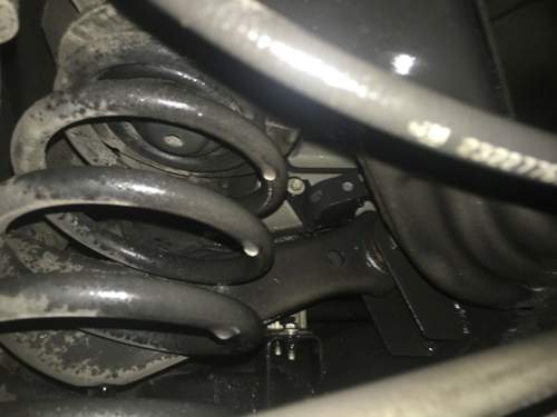

So heute möchte mein FOH sehen, ob es eine Art Reparaturstecker für meinen Niveausensor gibt.
Update: habe mein Auto zurück. Mein Meister war begeistert. Zuerst konnte man gestern das Problem nachstellen. Auto steht, Zündung an, Hinterachse mit Wasser versorgen uns schwups, geht der Lichtkegel nach oben.
Heute kamen dann zwei baugleiche Insignia A FL rein und man war in der Lage auch bei denen nachschauen zu können. Die zwei Wagen zeigten keine Änderung. Auch war die Parameteränderung beim Steuergerät bei Wasserauftrag bei meinem deutlich signifikanter als bei den anderen A FL Modellen. Also wurde verglichen, was hat meiner gesehen, was die nicht gesehen haben und die Lösung ist die Unterbodenversiegelung, die ich vor Auslieferung habe durchführen lassen. Nachdem man die Schicht an der Stelle des Sensors gereinigt hatte (soll eine Aluplatte sein, also kein Rostproblem), war der Fehler bei Wassserauftrag auch bei meinem Insignia nicht mehr feststellbar. Es lag also an der Schicht, die den Sensor (man geht davon aus, dass der Niveausensor ein Hall-Sensor ist) negativ beeinflusst hat.

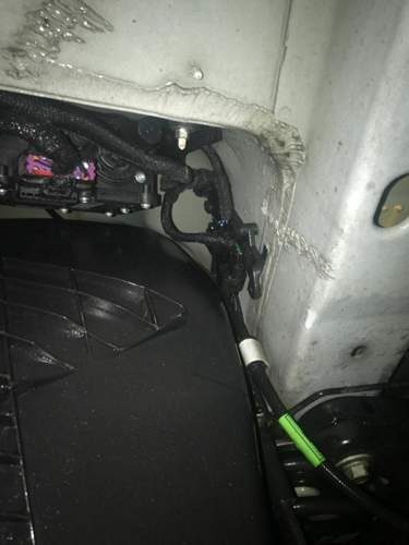

Bin heute mal im Regen gefahren! Scheinwerfer zu hoch auch im Stand! Kann mir einer sagen wo der Sensor genau sitzt, damit ich das auch mal ausprobieren kann mit dem Besprühen. Erkenne nur Kabel und ein Steuergerät für irgendwas oder ist das der Sensor ?
.jpg
Schau mal ein paar Seiten weiter vorne, da sind zwei Links zu Youtube Videos.

Hab mir daher gestern den Sensor mal genauer angeschaut, gereinigt und die Funktionsweise ergründet.
Komischerweise war der Wassertest ohne Ergebnis und auch bei der anschließenden Trocknung mit Druckluft haben sich die Scheinwerfer nicht in der Höhe verstellt.
Allerdings war sehr viel Schmutz zwischen Sensorunterseite und Achse. Vielleicht hat dies die Funktion in Kombination mit Wasser beeinträchtigt. Der Sensor selbst funktioniert jedenfalls. Kann man deutlich sehen, wenn man einen Schraubendreher langsam dazwischen schiebt. Simuliert Beladung, Licht wandert schnell nach unten.
