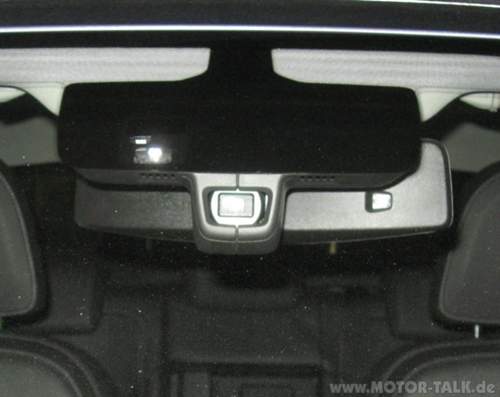

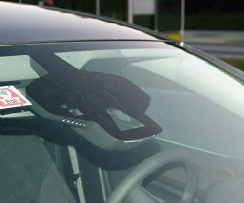

Dann probier nochmal... Deine Scheibe sieht nach Fernlichtassistent aus und wenn kein Fehler vorliegt, müsste es auch funktionieren...
Hallo ! Man kann es aber auch richtig Kompliziert machen... :rolleyes:
Habe mal zwei Bilder angehängt, um überhaupt den Unterschied von den Kameras zwischen Fernlichtassi und Schildererkennung zu zeigen.
Bild 1 zeigt die Kamera für den Fernlichtassistenten.
Bild 2 zeigt die Kamera für die Schildererkennung auch besser als OPEL-Eye bekannt.
Man kann den Fernlichtassi ab den neueren Baujahren selber Dauerhaft deaktivieren. Nämlich dann wenn der Fernlichthebel manuell betätigt wird. Ab dann bleibt er auch Dauerhaft aus. Aktiviert wird er dann erst wieder, indem man den Fernlichthebel zwei mal nach Vorne drückt. Lichtschalter muss aber zwingend auf Auto stehen.
Bei den ersten Baujahren war es noch anders gelöst, denn da hatte sich der Assi bei jedem Neustart des Autos auch immer wieder von selbst auf den Automatikmodus gestellt. Da das aber völlig nervig war, habe ich die neue (bessere lösung) Software auch nachträglich bei meinem Auto aufspielen lassen. Weil ich den Fernlichtassi nämlich absolut Überflüssig und nicht Ausgereift finde. Denn er immer das gemacht hat, was ich nicht wollte und auch irgendwie nicht verstanden habe :mad:.
Ich wohne auf den Land mit vielen Kurven und da ist er bei Gegenverkehr absolut ÜBERFORDERT. Habe aber vielleicht auch einen blonden Fernlichassi erwischt...:D
