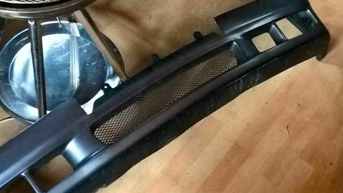

Nochmal zum klarstellen - bilder von dem was ich als aerodynamik paket kenne
Foto ist nicht von mir

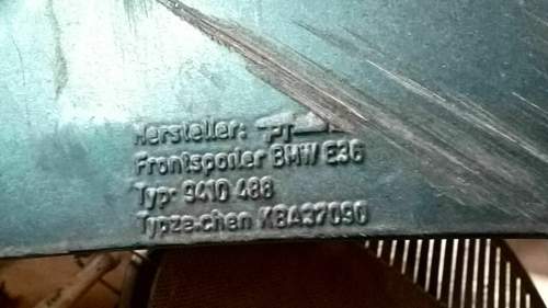

Das sind Ansätze für die Serienstoßstangen. Die sind "nur" drüber gestülpt und verklebt.
Entsprechend findest du irgendwo die Teilenummer der Serienstoßstange, nicht aber die Teilenummer der Ansätze.
Der Hersteller der Ansätze ist Pfeba. Das Pfeba Logo samt KBA Nummer findest du auf der Unterseite der Stoßstangen.
Pfeba hat viele Teile für BMW gemacht. U.a ist auch der GT/ClassII/Clubsport Spoiler von Pfeba.
Das Aerodynamikpaket ist im ETK unter "Nachrüstung" zu finden:
http://www.realoem.com/.../showparts?...
Lass dich durch die hohen Preise bei ebay nicht täuschen.
Ich hab pro Stoßstange 30 € gezahlt (vorne / hinten) und hätte sogar noch eine hintere geschenkt haben können. 150 für beides hört sich aber nicht soooo verkehrt an.
Achte unbedingt darauf, dass die Klappe für den Abschlepphaken (hinten) dabei ist. Wenn die fehlt hast du ein Problem. Die ist bei BMW nicht mehr zu bekommen und andere passen nicht.
Wenn die dir angebotenen Stoßstangen wirklich so aussehen, wie auf den Bildern, kannst du dir zu 99% sicher sein, dass es originale sind. Mir sind keine Nachbauten der Aerodynamik Stoßstangen bekannt.
Es gibt jedoch Stoßstangen von Zender und RacingDynamics die sehr ähnlich aussehen, diese haben aber unten eine etwas wulstigere Lippe.

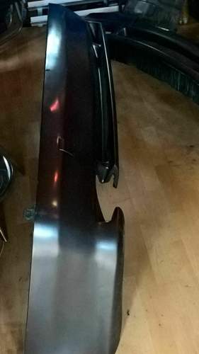

Wie man im dritten Bild von cor5air sehen kann,hat der Ansatz den Diffusor integriert.Der in der Originalserienstoßstange wird dann entfernt und der Ansatz wird aufgeklebt.
Separat ist der Diffusor nur bei den Serien-und M-Technik Schürzen.
In deinem zweiten Bild kann man nicht erkennen,ob die Heckschürze wirklich den Aufsatz angebaut hat.Daher wirst du diesbezüglich selbst nochmal anfragen müssen,um 100% sicher zu sein.

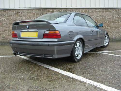

Nein, das Aero-Paket hat die einteilige Heckschürze. Siehe mein Bild 3 oder das Bild hier im Anhang.
Der Clubsport hat ein ganz normales M-Paket.
Zusätzlich mit Heckspoiler und den Spoilerecken vorne, Carbon im Innenraum und dem "Motorsport" Fahrwerk. Ansonsten ist ein Clubsport eine ganze normale Sport Edition.

Ok super vielen dank!
Dann ist das was ich angeboten bekommen haben wahrscheinlich nur halb ein aeropaket
Vorne passt aber hinten ist es eine mehrteilige ganz bestimmt... da geb ich mir nicht den aufwand des umlackierens

Woher weißt du so genau,das der hintere Stoßfänger den Ansatz NICHT verbaut hat,wenn du dieselben Fotos kennst wie wir?
Hast du den Anbieter nach weiteren Bildern gefragt?
Die Innenseite des hinteren Stoßfängers sieht im Bereich Diffusor jedenfalls anders aus,als bei einer Serienschürze mit Seriendiffusor.....
Nachfrage,sichergehen.Die Dinger sind schon recht selten und dann noch in deiner Wagenfarbe....die mindestens genauso selten ist.....du solltest Lotto spielen,eher wirds ein Sechser in selbigem....
