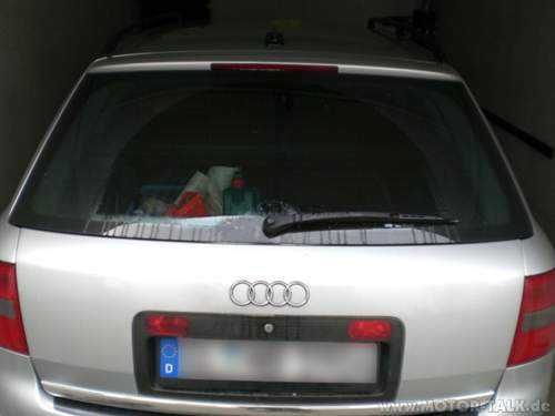

Der Umbau ist problem los, habe keine 5 Minuten gebraucht.
1. Abdeckkappe von der Schraube nach oben klappen.
2. Schraube lösen am Wischermotor
3. Wischerarm abziehen
4. Neuen Wischerarm in gewünschter Position wieder aufstecken
5. Mutter am Wischermotor (Welle) wieder festziehen
6. Abdeckkappe wieder aufstecken
7. Freuen über erfolgreichen Umbau
8. Funktionstest des neuen Aerowischers
9. Wieder freuen über den Umbau
10. Funktionstest bei hoher geschwindkeit auf der freien BAB
11. Wieder freuen über den Umbau
12. Funktionstest nach der Wagenpflege
13. Wieder freuen
14. Einfach jeden Tag freuen wenn man den Erfolgreichen Umbeu sieht 🙂 🙂

Hab den Wischer vom Audi-Shop jetzt auch drauf. Der Wischer selber sieht etwas besser aus als der originale und ist relativ dünn. Der Arm selber ist etwas "massiver" als der originale (wobei das in erster Linie an der Plastik-Abdeckung liegt...). Passte auf Anhieb, sieht einigermaßen ordentlich aus (etwas moderner/hochwertiger als der originale) und funktioniert gut!

Hab ihn gestern eingebaut. Sitzt perfekt. Fehlt nur noch der neue Arm. Müsste aber bald kommen.
