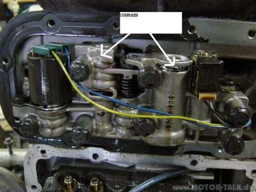

es kann auch ein Klemmen beider Kölbchen in der vorderen Ölwanne vorliegen unddurch
den Arbeitsdruck(Servodruck-Steuerdruck) werden sie nach einer minimalen Verzögerung
in eine andere Lage geschossen(gibt einen ganz kleinen Rupfer,beim Hochschalten)!
das WÜK-MV auch Torque Converter Clutch (TCC) Magnet genannt ist im normalen
Zustand geschlossen und wird je nach Bedarf elektrisch angesteuert!
siehe Bild!

Auf deinem Bild ist es das rechte Ventil. Da war ich dann doch auf der richtigen Fährte.
Dieses Ventil bzw. dessen Filter ist bei dem ausgetauschten Getriebe arg verunreinigt. Es funktioniert, ist aber halt verdreckt.
Das wird jetzt gereinigt und dann getauscht.
Elektrisch scheint ja alles in Ordnung zu sein. Ein Signal kommt an, das Ventil hat Masse und Durchgang gibt es auch. Und wenn man während der Fahrt versucht das Ventil manuell zu schalten, geht das Getriebe in den Notlauf.
ich werde weiter berichten!
