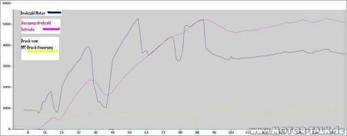

Bab-drehzahlverlauf-automatik

So wie in deiner Grafik hätte ich das gerne!
Wie hast du die Grafik gemacht? Dann versuche ich das mal mit dem Frontera ... zu eurer Belustigung.
Dotti,habe da mein Office+Excel  sich auf den Urzustand(annschauen) gesetzt hatte
suchte ich nach einem kostenfreien Tabellenprogramm und habe eins gefunden-
http://projects.gnome.org/gnumeric/
gibt es auch als deutsche Version im Netz!
da ich Diagramme immer einer Tabellarischen Ansicht vorziehe(bringt mein Beruf mit sich)
habe ich eine Fahrt mit den Livewerten und dem C-Böller gemacht und die Datei als
Excel-Datei gespeichert!
danach in Gnumeric geschoben und die Werte,was mich Interessieren oder von Interesse
sein könnten ausgewählt und dann in Diagrammform(Bild) anzeigen lassen!
das Bild gespeichert und danach anhand des Zeitablaufes die Entsprechenden Werte
nachgetragen!
mfg
EDIT-Dotti alle AR25/35 Getriebe sind vom Mittelteil her gleich(Eingangswelle der Schaltung
rechts oder links beachten)!
Unterschiede sind nur die Kupplungsglocke und das Hinterteil des Getriebes!
bei mit sitzt am Hinterteil der Flansch der Gelenkwelle und bei Dir das Verteilergetriebe!
ergo,mit etwas Phantasie kannst DU jedes AR  Getriebe umbauen!

Wenn der C-Böller die Daten als Exel speichern kann, könnte ich sie dir schicken.
Oder ich schicke dir, was auch immer gespeichert wird. Das krieg ich hin.
Ich finde auch nur gerade so die An/Aus.Taste am Compu,da kannst Du beruhigt sein,der
Rest ist etwas Intuition,Grins!
mit Sicherheit 99 % hier haben von nem Compu mehr Ahnung wie ich!
dann schicke mal etwas bei Gelegenheit!
mfg

Übrigens wollte ich mal die IST-Werte von meinem Getriebe abfragen und siehe da: ich kann nur Fehler auslesen und löschen. Sonst nichts. Jetzt muss ich den C-Böller belügen und manuell die Fahrzeugdaten eingeben um in mein Getriebe zu kommen.
Vielleicht bekomme ich ja so eine Aufzeichnung hin.
