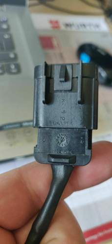

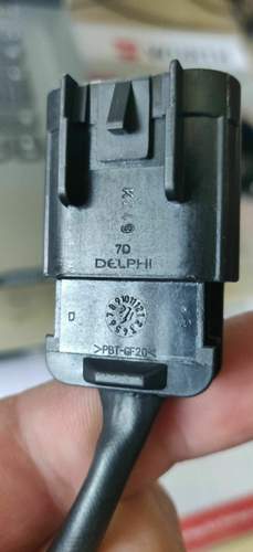

So, hier die Bilder von der Lambdasonde! Denkt ihr es gibt eine Alternative Sonde zur originalen?
Gibt es einen Eliminator der passen würde?
Lambdasonde-stecker-aeon-elite-400-abs-2016-jpeg
Lambdasonde-aeon-elite-400-abs
Hallo Mirko,
ist ja richtig was los in deinem Thread. :)
Die MKL ist in der Bedienungsanleitung mit Nr. 19 gekennzeichnet. Das manuelle Ausblinken geht eben genau über diese gelbe Motorkontrollleuchte.
Die Lambdasonde mißt den Restsauerstoff im Abgas und meldet dies per Spannungssprung ans Steuergerät (ECU), welches dann in Abhängigkeit des Spannungswertes entweder das Gemisch anfettet oder abmagert. Dieser sogenannte geschlossene Lambdaregelkreis ist beim Kaltstart nicht aktiv und kommt erst während der Warmlaufphase unter Auswertung verschiedener Parameter durch die ECU zum Tragen.
Leuchtet die MKL kurz beim Einschalten der Zündung bzw. wie hat dein Patenonkel die beiden Fehlercodes ermittelt? - Es könnte auch eine alphanumerische Anzeige im LCD gewesen sein.
Gruß Wolfi
PS: Mach' doch einfach mal eine Probefahrt mit abgesteckter Lambdasonde. Die elektronische Einspritzung steuert das Gemisch auch ohne Lambdasignal anhand der Kühlmitteltemperatur, Drosselklappenstellung, Ansaugrohrdruck und Ansauglufttemperatur sehr gut.
Nachtrag: Deine Frage nach dem “Eliminator“ wollte ich dir noch kurz beantworten, dieses Bauteil gaukelt der ECU ein optimales Gemisch vor, sodaß der Lambdaregelkreis ausgehebelt ist.

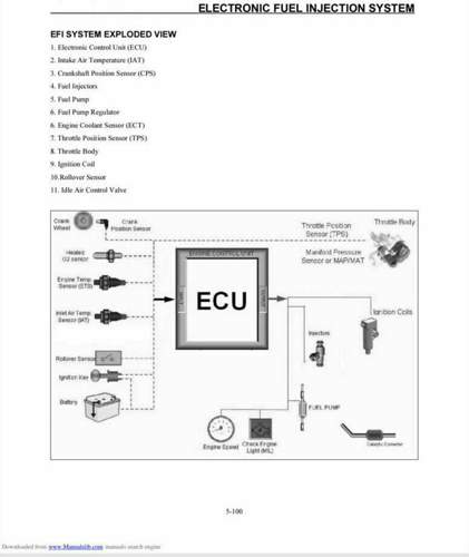

Hier gibt's ein Service Manual für den Aeon Urban 350i, woraus z.B. auch die Screenshots im weiter oben verlinkten Thread stammen.
Gruß Wolfi
PS: Im Anhang noch ein Screenshot mit einer Komponentenskizze des Einspritzsystems. Dort ist gut zu erkennen, daß die elektrisch beheizte Lambdasonde (O2-Sensor) nur eines neben den vielen anderen Eingangssignalen zur ECU ist.
Die frühen Einspritzmotoren liefen allesamt auch ohne Lambdaregelung und G-Kat.
Aeon Einspritzsystem

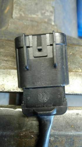

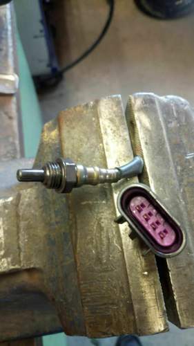

Ich war gestern persönlich bei ihm (45 Minuten Fahrt) und wir konnten kurz reden... der Roller ist auseinandergebaut. Seit 2 Tagen keine Batterie drin, deswegen kann ich nicht checken ob die MKL kurz leuchtet wenn man die Zündung einschaltet. Auch eine Probefahrt konnte ich deswegen nicht machen. Hab mir einen riesen Anschiss eingehandelt als ich vorgeschlagen habe eine Probefahrt ohne Lambdasonde machen zu wollen. Er meinte ich wäre verrückt... Das Problem ist seine Cholerik, kompliziert eben... Aber konnte ich eh nicht machen...
Eine neue Info habe ich noch: im Roller war viel zu viel Öl (hat er abgelassen) und die Zündkerze war rabenschwarz! Was das bedeutet wirst du sicher deuten können. Er hat nun folgendes gesagt:
Anstatt eine neue, originale Lambdasonde zu kaufen (201,- EUR!!!) soll ich herausfinden welche Widerstände an den Kabeln anliegen. Er geht dann hin und lötet auf die 4 Kabel irgendwelche Widerstände drauf um eine Art "Eliminator" zu bauen. Könnt ihr damit was anfangen? Möglich, dass ich das jetzt falsch wiedergegeben habe aber ich hoffe du kannst mir sagen was er meint Wolfi. Ich hab Bilder angehängt. Die Kabelfarben sind:
Violett / Weiss / Grau / Schwarz!
Wenn ich nach dieser Anleitung gehe:
https://www.denso-am.de/.../...rkabelung-universallambdasonde_2014.pdf
Dann hab ich eine Lambdasonde "Typ 2" verbaut. Er möchte nun die Ohm Zahlen wissen damit er irgendwelche Widerstände anlöten kann. Er sagte, sofern ich richtig verstanden habe, er möchte das Kabel abzwacken und dann an die 4 Litzen die Widerstände anlöten. Dann wieder einstecken, sowohl die Sonde ("sonst wäre ein Loch im Auspuff) und auch den Stecker mit den Widerständen. Der Roller bekommt dann die Info "immer das beste Programm zu fahren" und würde deutlich besser laufen meint er.
Kann mir jemand die Widerstände (Ohm-Werte) sagen?????
Funktioniert sowas überhaupt?
Alternativ, falls ich die Werte nicht herausbekomme, soll ich IRGENDEINE Lambdasonde kaufen, Er lötet dann den Stecker um. ANGEBLICH hat meine SOnde die Werte M12x1,5 < alle Sonden die ich finde sind M18! Wenn ich eine M12x1,5 finde die die gleichen Kabelfarben wie meine hat dann müsste man ANGEBLICH nur den Stecker tauschen und die Zubehörsonde würde problemlos funktionieren.
Ist das wirklich möglich??? Ich kann mir das nicht vorstellen, außerdem finde ich keine M12 Sonde.
Gibt es sowas überhaupt? Hat jemand einen Link zu einer universellen die passen würde mit meinen Kabelfarben? Oder eine wo man die Kabelfarben dann tauschen kann? Der Stecker müsste ja eh umgebaut werden...
Die letzte, allerletzte Möglichkeit ist die originale für die Unsumme von über 200,- zu kaufen.
