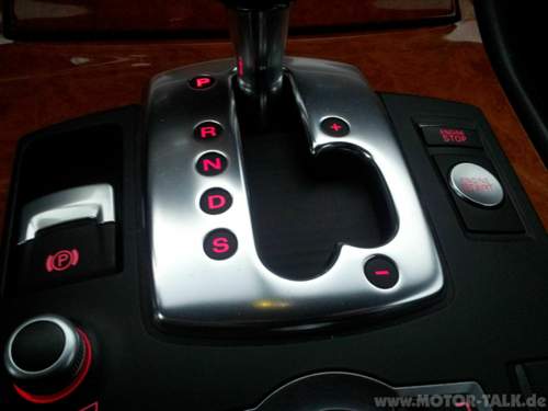

Hi an alle,
Mich würde Interessieren ob man ganz einfach also Plug & Play seinen Start Stop Knopf (siehe Bild1 Vorfacelift) (Bild 2 (Facelift) auswechseln kann.
Von der Größer her müsste es passen, die Frage mit dem Stecker bleibt eben aufrecht ob der gleich ist.
Danke euch schon jetzt für die Info's
Lg Michi
Vorfacelift
Facelift
So Liebe Gemeinde!!!
Heute war ein wunderschöner Sonntag und ich habe jetzt den Umbau durchgeführt.
Wenn Ihr es bevorzugt das ich ein kleinen FAQ mache für den FAQ-Bereich dann kann ich das gerne tun mit Teilenummer, Preise, Anleitung und benötigtes Werkzeug.
Also die ganze Geschichte ist Plug & Play 😉
Hier habe ich die Bilder meines Umbau´s, jedoch ist die Qualität der Bilder nicht so gut da es in der Garage etwas Dunkel war.
Wer hilfe benötigt einfach eine PN schreiben.
Have fun 😁

Siehe FAQ: http://www.motor-talk.de/faq/audi-a8-4e-q87.html#Q3262570
Neue Teilenummer: 4E1 905 217 C

ja, leuchtet auch!
Habe den Umbau an meinem MJ2007 auch gamacht. Ich habe dieses AluminiumPaket und wenn der Handbremsschalter Aluminium hat finde ich es optisch symmetrischer, wenn der Startknopf auch aus Al ist.
