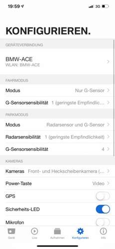

Hallo, seit einiger Zeit habe ich das Problem, dass die Cam immer wieder meine Einstellungen „vergisst“.
Ich stelle den Fahrmodus auf kontinuierliche Aufnahme, GPS an, höhere Radar-Empfindlichkeit im Stand usw. Und nach einiger Zeit, wenn ich wieder in die App schaue, sieht es wieder aus wie im angehängten Screenshot.
Ich sehe dann auch an den Aufnahmen, dass es kurzfristig lief, aber nach einer Weile nicht mehr. 😕
Hat das Problem sonst noch jemand?

Sufu benutzen, ich habe schon am 20.1.2018 über diesen Fehler berichtet. Ich habe ein Android, weiß aber nicht, ob das damit zusammenhängt, die Apps sind offenbar unterschiedlich.
Zuerst wurde ein Hardwarefehler vermutet, und die Kamera getauscht, aber der Fehler ist trotzdem noch aufgetreten. Dann wurde anhand meiner detaillierten Beschreibungen ein Softwarefehler festgestellt, der sich lt. Noritel so darstellt: "Es gelang den Fehler nachzuvollziehen, allerdings unter ganz bestimmten Voraussetzungen. Und zwar wenn während eines bestimmten Zeitfensters beim Aufstarten durch ein G-Event innerhalb eines Bruchteils einer Sekunde auch die Zündung angeschaltet wurde." Derzeit wird dafür gerade eine Beta-App getestet, die dann offiziell verteilt werden soll. Mir hat man die Beta-App zum Testen zur Verfügung gestellt, seither gibt es den Fehler nicht mehr.
Geplant war, dass im März eine völlig neue ACE-App erscheint, die gibt es aber noch nicht.
