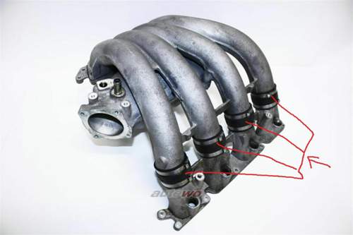

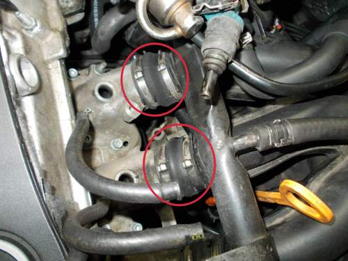

Am Saugrohr selber gehen auch mit der Zeit die 4 Verbindungen defekt und werden undicht.
9134

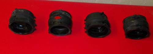

Und kontrolliere auch die Kupplungsstücke, weil die haben bei mir diese Probleme verursacht. Die auch mit der Zeit immer schlimmer wurden. Bei mir war das auch Zufall habe da aus Verzweiflung Bremsenreiniger drauf gesprüht. Und siehe da die Drehzahl ging nach oben, habe dann alle getauscht und seit dem ist ruhe.
Und ja ich weiß das ich immer diesbezüglich das gleiche schreibe.
Dscn0766
Dscn0769
OT Anfang: Ich frag mich gerade, wo in der Garage du so viel Platz hattest, die Dinger ordentlich aufgereiht zu fotografieren :D. OT Ende
@zufruehauf schrieb am 5. März 2018 um 11:21:13 Uhr:
Das ist die Garage wo nur Fotos gemacht werden:D:D:D
