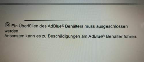

Ich fahre noch ohne Fehler im Display und System, einzige Manko die adblue Anzeige ist eingefroren, und bei meinen Recherchen bin ich auch interessante Satz gestoßen (Bild)
Ist es einfach die typische mercedes Absicherung? Oder was soll die adblue flüssigkeit da zerstören?

MfG Johannes
Die ,,optimierte,, Software hab ich letztes Jahr schon aufspielen lassen. Also muss es wohl ein Update fürs Update geben. Der Monteur sagte mir auch, dass es tatsächlich bei Überfüllung zu Fehlermeldungen kommt und dann alle Adaptionswerte wieder auf Null gesetzt werden müssen um das zu beseitigen.
