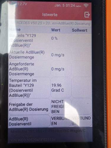

Abend, bei mir war das Indiz für ein defektes Dosierventil ein unrealistischer Wert für die aktuelle Temperatur im Dosierventil. Die Live-Daten, die das Auslesegerät darstellte, zeigte unter anderem eine Temperatur von ca -93°C. (Alle anderen Werte waren unauffällig)
Nach dem Austausch des Dosierventils hat sich der Wert für die Temperatur wieder normalisiert.
Ist bei meinem s205 220d aus 2017 bei ca 138000km aufgetreten.
Davor hatte ich auch schon gereinigt usw. hatte aber nichts gebracht - war tatsächlich defekt. Werde das Ventil jedoch in Zukunft regelmäßig reinigen
Falls du also an einen Ausleser kommst, dann kannst du damit ggf schon mal das Ventil ausschließen

Also man kann extra das Dosierventil auslesen lassen, habe ich das richtig verstanden? Meiner ist auch bei 130.000 aktuell
Im Detail weiß ich den Pfad nicht mehr. Aber im Bereich SCR mal die Ist-Werte auslesen und dann kam nach dem Austausch folgendes Bild zustande.

@Schleudersitz123 schrieb am 13. Februar 2024 um 22:23:30 Uhr:
Ok, müsste ich mal meinen Mechaniker fragen ob er das auch kann. Zu Not bei MB nachschauen lassen
In meinem Fall war somit das Ventil für Motorkontrollleuchte, "AdBlue Füllstand nicht ablesbar" und "in 800km kein Start mehr" verantwortlich.
Bei einem Bekannten von mir ist aber anscheinend einer der Nox-Sensoren für selbige Symptome verantwortlich.
Möglicherweise helfen ja die Ist-Werte, um auf die richtige Fährte zu gelangen.
