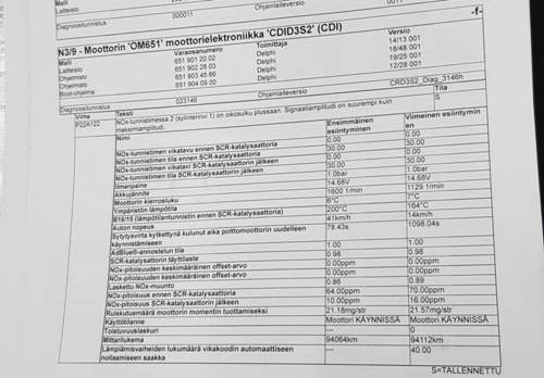

Ich denke mein Problem past hier auch sehr gut rein.
Fahrzeug: C 250 d (651921)
7g Automatik
Baujahr 06/2015 (806 Modelljahr 2016)
Software update im Februar 2020 bekommen
Kilometerstand akuell ca. 97000Km
Irgendwann im August letzten Jahres meldete sich die gelbe Diagnose Lampe. Der Fehlercode P229F09 stand an und die Mercedes Werkstatt teilte mir mit, dass der NOX Sensor nach NOx Katalysator defekt sei. Zusätzlich war ebenfalls die Meldung "Kein Start nach XXX kilometer" angegangen. Da mir das Angebot von 1100€ der Werkstatt zu teuer war, Kulanz von Mercedes nicht gewährt wurde, habe ich selber einen neuen Sensor gekauft, einbaut und durch die Mercedes Werkstatt den Fehler zurücksetzten lassen, den NOx Sensor codieren lassen (was immer das Bedeutet), und es musste der Adblue Tank neu Kalibriert werden. Dieses wurde so mit der Werkstatt besprochen und ohne Probleme akzeptiert. Der neue NOx Sensor ist kein original Mercedes Ersatzteil, sondern von der Firma VEMO aus Oldenburg, die für alle deutschen Hersteller unter Anderem NOx Sensoren im Programm hat.
Leider ging nach kurzer Zeit die Diagnose Lampe wieder an. Dieses mal mit dem Fehler Code P22A122 welcher auf einen zu hohen NOx Wert nach NOx Katalysator hinweist. Da zuerst die Annahme bestand, das der neue Sensor fehlerhaft sei, wurde ein neuer VEMO Sensor gekauft und eingebaut. Eine Kalibrierung war nicht nötig, da 100% baugleich. Der beanstandete Sensor wurde von der Firma VEMO bzw. von dem Händler wo ich ihn gekauft habe ohne problem zurückerstattet.
Leider wahr dieser Tausch ohne Erfolg, denn der gleiche Fehler blieb bestehen. Eine weitere Testfahrt durch die Mercedes Werkstatt ergab das die gemessenen Werte etwas zu hoch seien und entsprechend die Meldung erzeugen. Laut Aussage der Mercedes Werkstatt könnte der Softwarestand im NOx Sensorsteuergerät nicht der aktuelle sein. Bei Rücksprache mit der Firma VEMO wurde mir mitgeteilt, das ihr Sensor genau der richtige ist und getestet durch ein Referenzfahrzeug ohne Probleme funktioniert.
Der Fehler setzt sich erstmalig als "vorläufig" im Motorsteuergerät ab und geht dann nach entsprechender Fahrstrecke oder Neustart in permanent über mit entsprechender gelber Diagnose Lampe. er kann dann ohne Probleme mit einfacher OBD Diagnose zurückgesetzt werden, tritt aber natürlich später wieder auf.
Mein nächster Schritt wird jetzt sein, den Sensor entsprechend mit einem original Ersatzteil von Mercedes zu tauschen. Ich hoffe, das Problem dann endgültig zu lösen.
Eine interessante Anmerkung hierzu ist auch die Adblue Anzeige, welche seit der letzten Kalibrierung sehr träge und nicht entsprechen der KM-Leistung reagiert. So hatte ich nach Sensortausch und Kalibrierung eine Reichweite von 11300 Km im Display. Tank von der Mercedes Werkstatt komplett gefüllt, da zur Kalibrierung nötig. Aktueller Stand heute ist genau 10000 Km. Dem steht eine Fahrleistung von ca. 6000 Km gegenüber. Gefühlt, also nicht bestätigt kommt es mir auch vor das die Adblue Einspritzung entsprechend den kalten Temperaturen hier in Finnland sehr oft nicht ihre Betriebsparameter erreicht und entsprechend nichts verbraucht???. Dieses Gefühl daher, weil der Sensorfehler nicht in festen Intervallen auftritt, sondern gefühlt nur wenn die Adblue Einspritzung aktive ist.
Anbei das Fehlerprotokoll der Testfahrt. Leider in Finnish, aber original Mercedes Xentry.
Vielleicht gibt es einen Experten, der die Zahlen entsprechend Bewerten kann oder andere sogenannte sachdienliche Hinweise liefern kann?
Ein schönes Wochenende wünsche ich allen.
Frank
Xentry Protokoll NOx Sensor

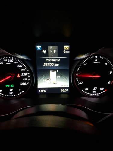

Hallo und guten Tag
Ein kurze Update von mir:
zu Erinnerung, nach dem AdBlue betankung (bis zum Anschlag) an einer Zapfsäule ist die Reichweite Anzeige bei einem stand von 23800 km eingefroren.
Aktuell nach mehreren Tausend KM ein erste Lebenszeichen, die kleine schwarze Balke, (ganz oben) in der Säule und die Reichweite hat ein neuen Wert berechnet.
Fazit: in der einfüllstütze passen auch noch paar Liter rein, also die Vollbetankung hat keine Schäden im System verursacht.
MfG Johannes
Ich meine bei mir war das so.
AdBlue Säule war ca. in der Mitte. Service stand an, daher vorher AdBlue Volltankung. Jedoch blieben sowohl AdBlue Restreichweite als auch AdBlue Säule beim alten Stand.
Beim Service hab ich wie üblich vermerkt, kein AdBlue auffüllen und KEIN Diesel Update einspielen.
Nach mehreren 100km hat sich die AdBlue Restreichweite nach oben korrigiert, sowie AUCH die AdBlue Säule.
Zukünftig mache ich das so: Wenn AdBlue Säule nur noch halbvoll, tanke ich gelegentlich AdBlue nach - Allerdings bewusst nur 10L.
