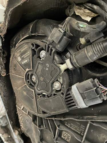

So es hat sich was getan. Nachdem die Förderpumpe nicht ansprechbar war, haben wir die geprüft und zum Vorschein kam das. Sieht euch die Bilder an.
@sammyyy Also Anschlusskabel an der Verkleidung der AdBlue-Einheit durchgescheuert? Oder was ist Deiner Meinung nach da passiert?
@MX_96 schrieb am 26. März 2024 um 07:14:52 Uhr:
Genau, auf dem einem Bild sieht man die Einkerbung und bisschen Farbe vom Kabel. Natürlich auf der Verkleidung.
Nach der Reparatur funktioniert es nun.
@sammyyy Klasse, Danke fürs Teilen! Ein selbstgemachter Scheuerschutz kann hier sicher nicht schaden. Wo sitzt diese Verkleidung denn genau?
@MX_96 Die Verkleidung sitzt direkt hinter der Heck Stoßstange. Die verdeckt den adblue Tank.
Sehr cool! Das ist wirklich sehr hilfreich zu wissen! Danke für das Mitteilen und viele Grüße an die Ostsee!
