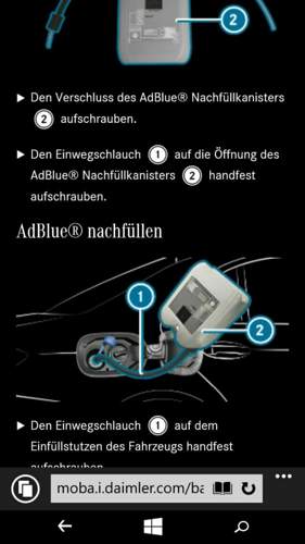

  1. Da der große Treibstofftank von 80 auf 66 Liter geschrumpft ist, hätte man dem AdBlue-Tank diese 14 Liter (wenigstens anteilig) spendieren können. Weniger Aufwand für den Kunden, man muss seltener AdBlue per Kanister nachfüllen. Stattdessen wurde der AdBlue-Tank sogar noch um einen Liter von 24,5 auf 23,5 Liter verkleinert. Was soll das? Ein Signal in Sachen Kundenfreundlichkeit - wo doch die Reichweite von AdBlue im Vergleich zum W212 deutlich reduziert ist? Skoda z. B. (die mit dem smarten Regenschirm in den Autotüren) hätte vermutlich einen AdBlue-Adapter unter der Tankklappe integriert.
  2. Man kann AdBlue praktisch nicht an einer PKW-Zapfsäule nachfüllen -weil es kaum welche gibt. Stattdessen werden viele Kunden auf absehbare Zeit mangels Tankstelle in Reichweite mit einem Kanister hantieren müssen. Im Audi-Forum lässt sich nun beobachten, dass einige dort ganz gut mit dem AdBlue-Nachfüllen an einer LKW-Zapfsäule zurechtkommen. Soll angeblich sogar original Audi-Empfehlung sein (www.motor-talk.de/forum/adblue-t5386790.html?page=1#top). Was steht in meiner (mobilen) BA dazu? Dort wird nur das Nachfüllen per Kanister beschrieben (siehe Handyscreenshot im Anhang). Die ansonsten extrem risikoaversen Autoren der BA haben es sogar versäumt, mich vor der LKW-AdBlue-Zapfsäule zu warnen. Stattdessen werde ich darauf aufmerksam gemacht, dass man erst den Motor abkühlen lassen soll, bevor man den AdBlue-Tankdeckel öffnet (zweites Bild). Mein Lieblingszitat: "Beim Öffnen stets Handschuhe, Schutzkleidung und Schutzbrille tragen." Das ist doch völlig fern von jeglicher Alltagsrealität. Damit lässt MB den Kunden allein und versucht sich (in meinen Augen), mit einem fadenscheinigen Hinweis aus der Verantwortung für "customer experience" zu stehlen. Ist das eines Masterpiece of Intelligence würdig? Hier das Kundenbild, dass MB mit dieser Passage prägt: http://www.rki.de/.../PSA-Infektionsschutzset_tyvek.jpg?...
  3. Kann ich mit meinem W213 auch an der LKW-AdBlue-Säule vorfahren? Ich werde es auf eigenes Risiko ausprobieren müssen. Wenn es schief geht, verklage ich den Hersteller. Denn in der Anleitung stand ja nichts davon 😉
  4. Last but not least: Wer von Euch wurde bei der Fahrzeugübernahme auf das Thema AdBlue hingewiesen? Ich nicht. Ich habe hier von keinem gelesen: egal ob Niederlassung, Händler oder Werksabholung (wie bei mir). Wie kann es sein, dass man Bestandkunden, die vom W212 (oder einem CLS SB) auf den 213er wechseln, ohne ein Sterbenswörtchen zum Thema AdBlue vom Hof fahren lässt?
Ich bin nicht zu zimperlich, AdBlue in meinen W213 zu füllen. Mich nervt, dass Mercedes hier einiges hätte besser machen können und dieses, aus welchen Gründen auch immer, unterlassen hat. Verpennt, versäumt oder bewusst? Man weiß es nicht.
