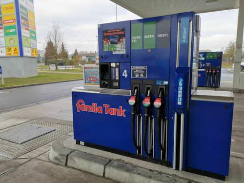

@Joerg1942 schrieb am 10. Mai 2017 um 23:50:28 Uhr:
Letztes Jahr habe ich zufällig im Supermarkt (Famila) einen 5-Liter-Kanister AdBlue mit Einfüllstutzen (samt Entlüftungsrohr - wichtig!) für 8,99 € gefunden, [...]
Adblue gibts bei Famila inzwischen für 59,9 ct. / Liter auch an der Zapfsäule - zumindest in Celle. 🙂
Famila-tank-adblue
Ja, selbst in der Kleinstadt Mölln (Schleswig-Holstein) gibt es an 2 Tankstellen kostengünstge AdBlue-Zapfmöglichkeiten. Wer jetzt noch teures AdBlue beim Mercedes-Händler nachfüllen lässt, hat zuviel Geld.
@Tob. schrieb am 7. Januar 2020 um 18:29:22 Uhr:

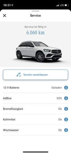

Bei meinem GLC ist im KI nun der Hinweis erschienen, dass ich nur noch 1.200km fahren kann und daher AdBlue nachfüllen soll.
Kann mir jemand sagen, wie viel Liter Fassungsvermögen der AdBlue Tank beim GLC hat? GLC Mopf 400d.
Ich würde nämlich gern ganz auffüllen, wenn ich schon nachfülle.
Dazu müsste man ja außer dem Fassungsvermögen auch wissen, wie viel noch im AdBlue tank drin ist. Wie kann man das ermitteln?
Danke für hilfreiche Tipps.
Über die „Mercedes me“ app
D588ac67-88e8-4632-98ff-5089d2417e8d
