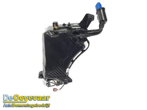

Wenn du dir den AdBlue Tank vom Caddy mal anschaust, können 40ml durchaus relevant sein. Der Sensor kennt nämlich nur "Zuviel" und "nicht Zuviel", die das Einstellung "Das passt schon" kennt er nicht.
Unten mal ein Bild vom AdBlue Tank als Ersatzteil
00c3f39a-5997-46a7-bac8-03d479d9ff30
Ok das Teil sieht irgendwie "kompliziert" aus. Na ja, wie bereits geschrieben ich warte mal ab was passiert.

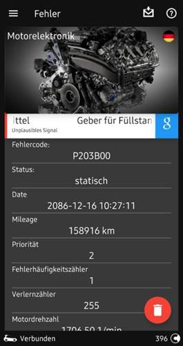

Ich hab letzte Woche meinen Caddy 4 SA 2.0 TDI BMT mal wieder getankt und da die Anzeige 5,5 bis 7,2 Liter Ad-Blue verlangte, an der Ad-Blue Säule auch dieses Nachgetankt, wie immer bis zum abschalten der Pistole. Waren dann exakt 7,24 L Ad-Blue - also auch 40 ml zu viel.
Und dann fing das Elend an - die Anzeige ließ sich nicht wieder fangen, beharrte drauf weiter sinkende Rest-Kilometer anzuzeigen, erst 900, dann 850 km und dann bin ich zum Freundlichen, weil bei Rest km dann auch noch die gelbe Motorwarnleuchte anging.
Dicke Wurst also mal schnell OBDeleven dran gehängt: Siehe Screenshots
Fehlercode P103B00 Geber Ad-Blue Füllstand unerlaubtes Signal
Also die Kiste zu VW um das beheben zu lassen. Man wollte den Tank leeren und dann den Sensor neu kalibrieren, sollte am Ende ca. 300 Euro kosten.

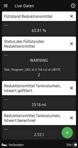

Fehler beim Ad-Bllue Geber
Live Daten Ad-Blue

Ich direkt zum Caddy, laut Werkstatt sollten aktuell ca. 6 Liter Ad-Blue drin sein, also das Additiv für ca. 7 L entsprechend einfach in den Ad-Bluetank hineingekippt.
Direkt danach das Auto auf den schlechtesten Straßen die ich finden konnte warm gefahren und so (denke ich) den Ad-Blue Tank etwas durchmischt.
Nach ca. 15 km "Mischfahrt" bin ich auf die Autobahn und Feuer frei was er und der Verkehr her gab... nach ca. 20 Minuten Vollast ging die Ad-Blue Warnlampe erstmals aus - YES !!! und beim abfahren der Autobahn wieder an ... dü dümm... 🙁 um dann 300 m später wieder auszugehen und seither aus zu bleiben - JAWOLL !! 😁
Daheim mal fix OBDeleven dran geklemmt und Fehler ausgelesen - KEINE Fehler mehr da und der Füllstand wurde korrekt mit 6,5 L ausgewertet. Was ich mich freu... 😉
Also verursacht so Probleme wie erhöhter Ad-Blue Systemdruck und dadurch zu schwer laufende Pumpe oder ein spinnender Füllstandssensor womöglich doch Ablagerungen oder Kristalle vom Ad-Blue, was sich aber mit einem Systemreiniger (gibt den auch von anderen Anbietern, werden wohl alle weitgehend gleich funktionieren) offenbar leicht vermeiden lässt.
