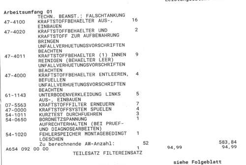

ich hab letzten Sonntag beim Träumen 15 Liter AdBlue in den Dieseltank (Vito 119 CDI, BJ 06/2020) gekippt, weil das AdBlue mit 1,10 € so schön günstig war an der Tankstelle. Irgendwann während des Tankens hab ich mich gefragt, warum die Säule nicht abschaltet bei 15 Litern, da der AdBlue-Tank doch noch knapp halb voll war (25 Litertank)....
Naja, dann hab ich gleich den Schlüssel abgezogen, damit ich nicht auch noch die Zündung und Motor einschalte, und den Abschlepper angerufen. Der musste dann leider die Zündung einschalten, um von P auf N zu kommen.

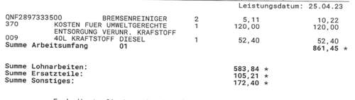

Das Ende vom Lied sind 1.025 €, die ich in den Wind ähhh Tank geschossen habe. Da das ganze auf der Rückreise vom Wochenendausflug geschah und wir 300 km von zu Hause entfernt waren, wurde der Wagen nicht in meine örtliche, bekannte Werkstatt geschleppt, sondern zu einem anderen Mercedes Händler. Meine Frage ist, ist der Preis angemessen? Die Rechnung habe ich beigefügt.
Vielen Dank und euch ein schönes Wochenende und unfallfreies Tanken.
Bildschirmfoto-2023-04-29-um-10-21
Die AW sind ja herstellerseitige Vorgaben, die wären in einer anderen MB-Werkstatt auch zugrundegelegt worden. Eine freie Werkstatt hätte vermutlich nach echtem Zeitaufwand berechnet.
Der Preis eines AW ist mit 11,23 netto (entspricht knapp 135 Euronen netto pro Stunde) nicht billig aber auch nicht sehr teuer.

Nein, der Preis ist natürlich nicht gerechtfertigt. Die haben Dir Diesel für 1,31 Euro pro Liter eingefüllt. Normalerweise müsste das teurer sein. Aber naja. Haste eben Geld gespart, da muss man sich ja nicht fragen, ob das gerechtfertigt ist. Einfach freuen.....andere würden wieder jammern, dass Ihnen das zu teuer ist.
@escalator schrieb am 29. April 2023 um 12:27:26 Uhr:
Es ging hier um die generellen Kosten der "Reparatur "
Aber zum Diesel. Das ist netto - brutto mit MwSt sind es 1.57 also normaler Preis.
