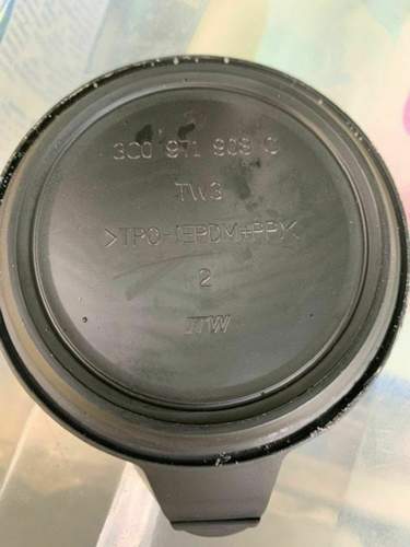

Hallo liebe Forumsmitglieder.
Ich besitze seit ca. 8 Wochen einen Touareg aus dem Jahre 2016 und bin bisher sehr zufrieden damit.
Dieses Thema Adblue beschäftigt mich schon sehr und ich habe eine Frage dazu. Der Tank befindet sich ja im Kofferraum und demnächst muss auch ich Adblue zum ersten Mal nachfüllen. Zum einen ist mir aufgefallen, dass der Gummiverschluß über dem Tankdeckel fehlt. Kann man den irgendwo nachbestellen? Ich habe im Netz bisher nichts gefunden.
Zum anderen, ich wohne in München und hier gibt es jetzt schon einige Tankstellen mit PKW-Zapfsäulen. Nun meine Frage, kann ich ohne diesen Adapter da ganz "normal" Adblue nachtanken?

An den PKW-Säulen kannst du problemlos OHNE Adapter tanken, ich habe gestern erst 12 Liter in Paderborn getankt. Den Deckel würde ich direkt beim 🙂 bestellen.

@Charles2106
3C0 971 908C den Stopfen habe ich drinnen.

Hallo Bubi81,
vielen Dank für die Teilenummer, werde ich mir gleich bestellen.
