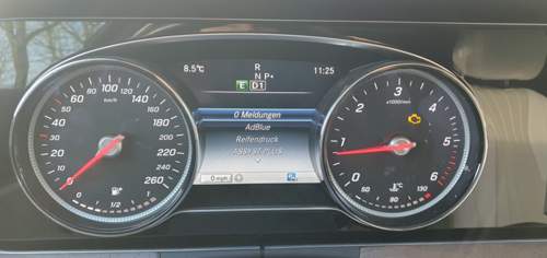

Guten Tag,
Seit heute ist meine motorkontrolllampe an!
Und kein weiterer Start in 780km!
Ist jetzt die Ad Blue Pumpe defekt ?
Fehlermeldung

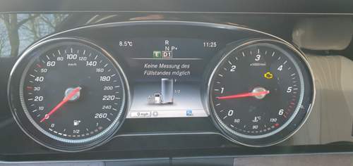

Sieht bei mir ähnlich aus. Der Adblue-Tank ist noch fast voll. Müsste noch 20tkm halten. Ich habe den Fehlerspeicher allerdings noch nicht auslesen lassen. Ansonsten siehe Bilder.

da gibt es wohl einen generellen Fehler der so langsam alle Modelle mit diesen Ad Blue Systemen bei den " das beste oder nichts" Sternen auftaucht.
- Nox Sensoren
- Fühler des Messstandes im ad blue Tank
- Förderpumpe im Tank
- Einspritzdüse Ad blue
- oder diverse Kabelanschlüße dafür
können defekt sein..............
Fehlerspeicher auslesen sollte den Fehler wenigstens eingrenzen.
