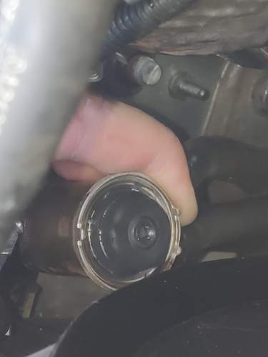

Hab hier den (Bild) und nach 4000 km Einspritzdüse aufgemacht (Bild) glaub bei 106-110 Tkm und die war sauber.
