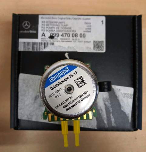

Hallo an ad Blue geplagten Mercedes Fahrer.
Mein Problem hat sich tatsächlich zum einigermaßen guten gedreht.
- definitiv braucht NICHT der gesamte Tank für 1600 Euro getauscht werden
-ja, in der offiziellen Teileliste von Mercedes steht drin das die Pumpe alleine nicht zu beschaffen ist, demnach auch nicht separat getauscht werden kann.
Alles Lüge.
Ich habe eine Pumpe über eine freie Mercedes Werkstatt bekommen, einbauen lassen, und alles ist wieder gut.
Kosten rd. 350 Euro
Satte 2300 Euro !!!!! gespart.

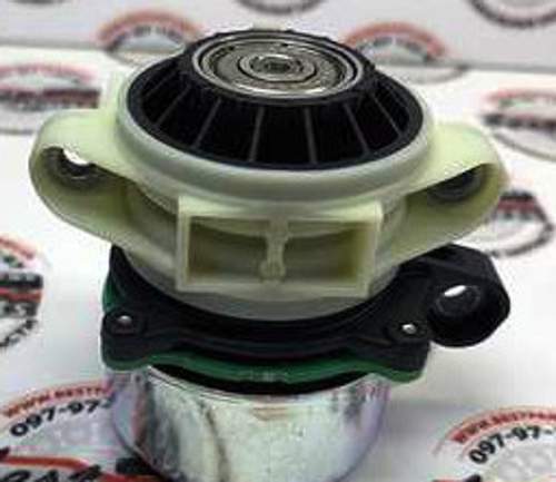

Die Pumpe müsste diese Nummer haben:
A0994700800
Pumpe AdBlue W213
Pumpe AdBlue W213

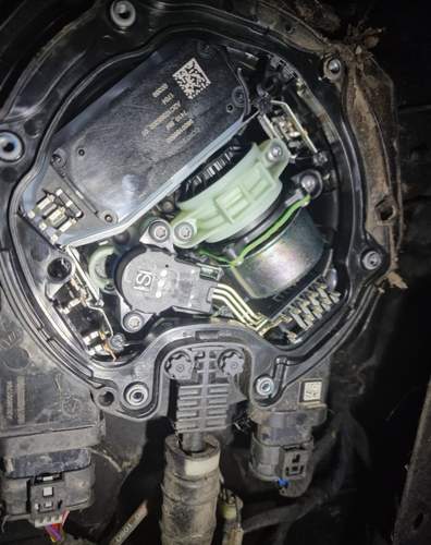

So sieht es bei meinem S213 Bj. 2017 aus
