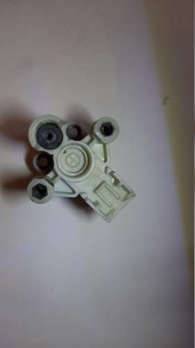

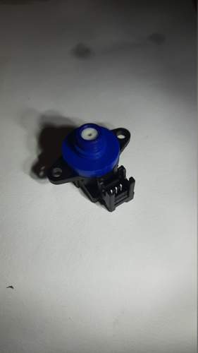

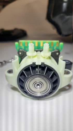

Am Tankmodul von Continental gibt es bei MB nur die Dosierpumpe als Ersatzteil. Nichts anderes. Man kann aber den Drucksensor den Druckspeicher mit Dichtungen und den Anschlussflansch mit eingepresstem Filtereinsatz ausbauen und tauschen.
Bei Fragen gerne melden.
