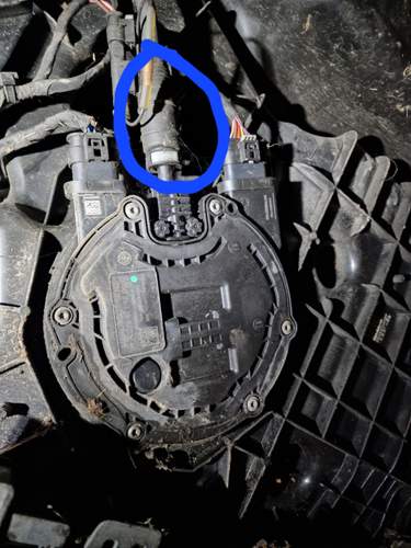

Hi zusammen,
Werde jetzt einen neuen Tank einbauen.
Frage, wenn ich den Schlauch der vom Tank zum Motor führt abziehen, läuft dann Ad blue aus?
Frage deshalb, weil der Tank noch mit ca 10 L befüllt ist und ich den Tausch in der Tiefgarage vornehmen werde.
Grüße FX
1000044026
Nein da darf nichts rauslaufen. Weil das System das AdBlue wieder zurückpumpt aus der Leitung in den Tank. Würde aber wärend der Tauschaktion das Schlauchende mit z.B. einer Tüte und Kabelbinder verschließen um Kristalisation im Schlauch zu vermeiden.

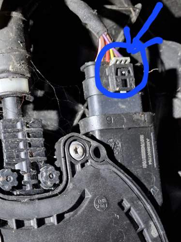

Noch eine Frage...
Beim Öffnen der grauen Steckerveriegelung ist diese gebrochen.
Wo bekommt man die einzeln her? Ggf. Inkl. Stecker

@FX2000 schrieb am 20. März 2024 um 07:55:00 Uhr:
Noch eine Frage...
Jetzt auch mit Foto
Verriegelung
