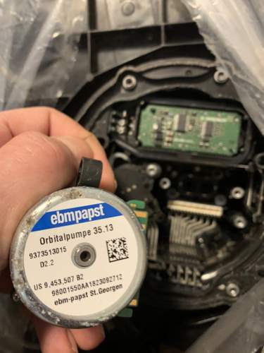

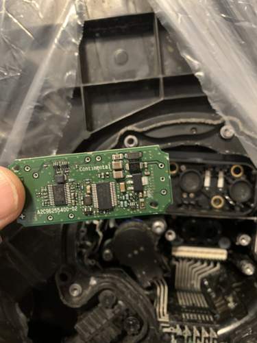

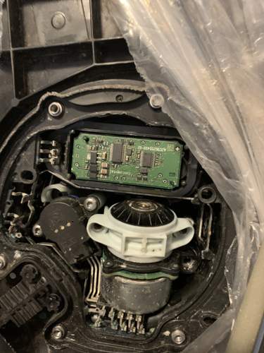

Sooo hallo Leute, gestern habe ich den demekten Adbluetank bekommen und auseinander gebaut.
Und sende euch Bilder dazu.
Der Temperatursensor ist nur ein ntc wiederstand.Fl?ssigkeitssensor ist ein Ultraschallsensor mit separetem Sender Empfanger.

@Ayhan.72 danke für die Bilder. Ich bin momentan auch auf der Suche nach dem Kommunikationsproblem zum Pumpenmodul. Fehler Code: U05A308 & U05A387

Alle elekt. Leit. vom SCR SG durchgemessen. Spannungen und Masse sind am SG vorhanden. Laut Kombiinstrument Füllstand 3/4 voll. Nach einer Heißwasserspülung der SCR Tanks und dann 10l AdBlue Füllung zeigt Kombi weiterhin 3/4 voll (kann nicht sein weil 25l Tank muss unter 1/2 zeigen) an und Komm.-Fehler weiterhin aktiv. Ich tippe jetzt stark auf diese Auswerteelektronik unter dieser kleinen Plastikabdeckung. Was ich dazu habe ist die Pinbelegung des 6 pol Steckers.
Pin1 Signal von dieser Elektonik
Pin2 Masse für diese Elektronik
Pin3 12V Versorgung Elektronik
Pin4 12V für Heizung
Pin5 Masse für Heizung
Pin6 Signal Drucksensor
Die Dosierpumpe läuft über den 8pol Stecker, Druck wird aufgebaut und abgebaut. Kann also nur diese Elektronik sein.
?ch glaube nicht, dass es an der Platine liegt. ?ch denke eher an Kontaktfehler an Stecker oder Kabelbruch. Die Sensoren sind alle ausserhalb des Tankes haben keine Berührung mit Adblue. Bei mir ist mittlerweile der Fehler mal weg und mal wieder da. Je nachdem ich über welchen Huckel ich fahre. Auch die kleine Plastikdose wo die Platine sitzt kann man abschrauben dann sieht man die Sensoren. An dem Ultraschllsensor kann man nichts messen aber im Netz gibt es genug ?nfo darüber wie es funktioniert. Der Temperatursensor ist nur ein Wiederstand an dem der Wiederstandswert sich bei zunehmender Temperatur verringert. Bei Raumtemperatur 22 Grad ca. 13 Ohm und wenn ich es mit den Fingern halte also Richtung Körperteöperatur sinkt der Wert. Bei 8 Ohm habe ich es losgelassen.da kann eigendlich nichts kaputt gehen süsler Kontaktfehler. Es fliest ja kein hoher Strom in dem Sinne über die Platine. Die Heizung lauft nicht über die Platine. Schau dir die ?stwerte bei Fahrt an. Wenn dann alles funtioniert dann Warte ab bis es wieder warmer wird.Be? mir hat alles funtioniert, also Pumpe hat Druck aufgebaut, Dosierventil hat auf und zu gemacht, Heizung Adblueleitung hat funktioniert nur die Temperatur wurde nicht angezeigt. ?ch hatte auch nicht die Meldung,dass der Motor nach x Kilometern nicht anspringen würde oder so. ?ch würde erst Die ?stwerte kontrollieren. Viel Erfolg
