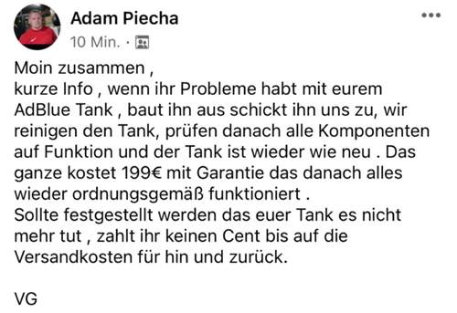

…hat jemand bei Facebook gepostet - habe keine Erfahrung damit…
Also gekostet hat der Tank 1500€, einbau wurde von nem Bekannten gemacht. Der Fehler ist jetzt beseitigt.
Hallo Martin,
kannst Du mir von Adam Piecha die Erreichbarkeit schicken ?

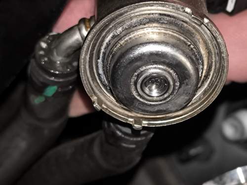

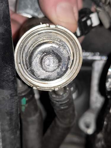

ich wollte euch ein kurzes Update zur geschilderten Problematik geben.
Nachdem ich nun auch die Meldung "Kein Start in 800km" bekommen habe, bin ich der Anleitung MX_96 gefolgt:
https://www.motor-talk.de/.../...estens-ab-100-000km-t7160974.html?...
Ich muss dazu sagen, dass es beim S213/W213 wohl etwas schwieriger ist an das Dosierventil zu kommen. Habe es zusammen mit einem Kumpel gemacht, da man manchmal 3 Hände (u. a. Taschenlampe halten) benötigt hat.
Das Dosierventil bzw. die Schnecke innen war auch zu und konnte mit heißem Wasser gut gereinigt werden (s. Bilder vorher/nachher).
Nachdem das Ventil wieder eingebaut war, habe ich die anstehenden Fehler mit dem Diagnosegerät von "LAUNCH Model Creader Elite für MB" zurückgesetzt.
Manche haben geschrieben, dass der eine Fehler P13DF00 "Das AdBlue System hat Funktionsstörung" nur von einer MB Werkstatt gelöscht werden kann. Dafür gibt es in dem Gerät einen Extra-Rubrik, die diesen Fehler auch löscht.
Fazit: Bis jetzt habe ich Ruhe und hoffe, dass es so bleibt!!!

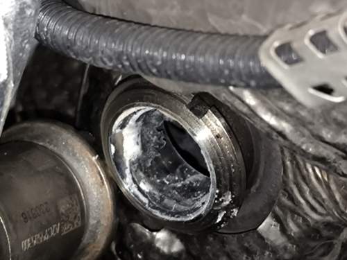

Ich habe im Forum bereits lesen können, dass bei der C-Klasse W205 das Dosierventil vorne im Motorraum bei spätestens 100.000 km gereinigt werden sollte und es damit behoben sein soll.
Hat das von euch schon jemand beim W213 ausprobiert? Ich komme kaum an die Schraube heran, geschweigen denn, diese zu lösen (s. Bilder).

Einlass v. Dosierdüse
Dosierdüse vor Reinigung
Dosierdüse nach Reinigung

Hi,ich will mal, wenn es wieder wärmer wird auch die AdBlue Düse OM654 vorsorglich reinigen.
Die Torx schraube ist aber bei meinem links da wo kein Platz ist. Mit welchem Werkzeug hast du die schraube da lösen können?
PS:Ich habe AdBlue Additiv seit paar tausend km schon drin, soll angeblich die Kristalle losen, bin mal gespannt wie die Düse aussieht .107000 km gerade.
genau das war auch mein Problem, dass die Düse so bescheiden verbaut ist.
Ich habe mir eine flexible Federstahlverlängerung bestellt und dann mit der Ratsche bzw dem Schraubendreheraufsatz gelöst. Habe vorher noch auf das Gewinde etwas WD40 drauf gesprüht.
