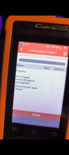

Nachdem ich nun auch die Meldung "Kein Start in 800km" bekommen habe, bin ich der Anleitung MX_96 gefolgt:
https://www.motor-talk.de/.../...estens-ab-100-000km-t7160974.html?...
Ich muss dazu sagen, dass es beim S213/W213 wohl etwas schwieriger ist an das Dosierventil zu kommen. Habe es zusammen mit einem Kumpel gemacht, da man manchmal 3 Hände (u. a. Taschenlampe halten) benötigt hat.
Das Dosierventil bzw. die Schnecke innen war auch zu und konnte mit heißem Wasser gut gereinigt werden (s. Bilder vorher/nachher).
Nachdem das Ventil wieder eingebaut war, habe ich die anstehenden Fehler mit dem Diagnosegerät von "LAUNCH Model Creader Elite für MB" zurückgesetzt.
Manche haben geschrieben, dass der eine Fehler P13DF00 "Das AdBlue System hat Funktionsstörung" nur von einer MB Werkstatt gelöscht werden kann. Dafür gibt es in dem Gerät einen Extra-Rubrik, die diesen Fehler auch löscht.
Fazit: Bis jetzt habe ich Ruhe und hoffe, dass es so bleibt!!!

Morgen, habe mir den launch creader elte gekauft, kannst Du mir ein grobe Anleitung zum Löschen des Fehlers schicken?
Morgen, kannst du mir eine grobe Anleitung zu Löschen des Fehlers schicken. Ich habe mir Diagnose gerät Launch creader elite gekauft..
Ich habe mir den Launch Creader auch bestellt bei Amazon. Was ein Zufall, am Tag der Bestellung war der Fehler verschwunden.
Hab am ihn am nächsten Tag trotzdem mal ausprobiert.
Ich fand den Mega langsam und ich wollte auch die Start/Stop ausprogramieren, find es aber ganz schön umständlich mit dem Creader. Hab ihn wieder zurück geschickt.
@Fluchtwagenfahrer2 schrieb am 17. Januar 2024 um 06:49:38 Uhr:
Hi, ich habe mir den Weg bis dorthin nicht aufgeschrieben, habe aber auch viele Funktionen einfach mal angeschaut bzw. geguckt was das Teil sonst so alles kann. Dabei bin ich dann auf diese Funktion, die in etwa "Fehler im AdBlue-System" lautete gestoßen, was dann die Lösung war.
Da ich gerade mit Grippe flach liege, kann ich dir da kurzfristig leider keine bessere Auskunft geben.
Am besten mal ein wenig durch die Menüs klicken. Das Gerät hat sich für mich auf jeden Fall bezahlt gemacht.
