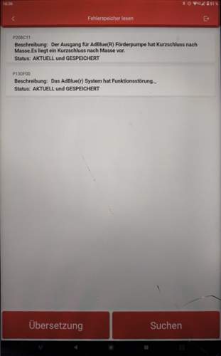

Ich habe gleiche problem mit Fehler p208c11.

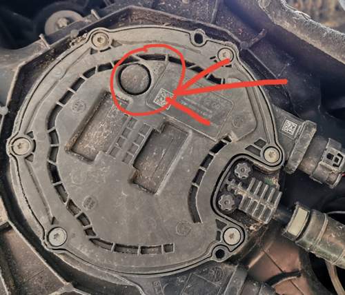

Hallo, weiß jemand wofür dieser Knopf sein soll auf dem Deckel der Adblue Einheit?
Daneben steht ganz klein PUSH HERE.
Ich hatte den Deckel mal aufgehabt. Mir erschließt sich nur nicht ganz wozu der Knopf sein soll.
It is for unit breath (air valve). It is not electric button

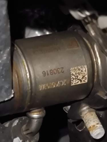

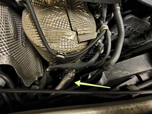

Guten Morgen liebe "Adblue-Fehlergeplagten",
kaum sinken die Temperaturen, meldet sich die MKL mit Fehler (s. Bild) , den ich bereits im letzten Spätherbst hatte als es kälter wurde. Bin dann zu MB, wo der Fehler gelöscht und mir Parallel ein Kostenvoranschlag (Erneuerung Pumpe inkl. AdBlue-Tank) von 1900€ (inkl. Lohn) erstellt wurde, worauf ich aber dankend verzichtet habe. Seit dem war auch Ruhe...... bis jetzt!
Habe mir darauf im letzten Jahr ein günstiges Auslesegerät zugelegt, um nicht jedes Mal 80€ bei MB zu lassen. Fehler löschen funktioniert auch, kommt nach einiger Zeit nur leider wieder.
Die hier schon viel beschriebene Meldung im Display, dass man nur noch 800km zu fahren hat, erscheint bei mir allerdings nicht sondern nur die Info, dass AdBluestand nicht messbar ist.
Ich habe im Forum bereits lesen können, dass bei der C-Klasse W205 das Dosierventil vorne im Motorraum bei spätestens 100.000 km gereinigt werden sollte und es damit behoben sein soll.
Hat das von euch schon jemand beim W213 ausprobiert? Ich komme kaum an die Schraube heran, geschweigen denn, diese zu lösen (s. Bilder).
Wünsche euch eine - hoffentlich fehlerfreie - Adventszeit :-)
Fehlercode
Position Dosierventil
Dosierventil
