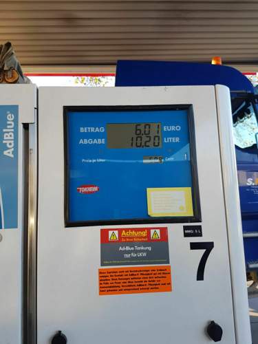

Ich habe vor ein paar Tagen Adblue an der Shell Tanke aufgefüllt. Diesmal hat es so, wie gewünscht, analog dem Sprittanken inkl. der Abschaltung, funktioniert.
Aufkleber könnten die auch mal entfernen
Bei uns gibt es 2 Säulen.
Eine auf der LKW Seite mit LKW Diesel und Adblue mit Warnschild etc, eine für PKW.
Und wer hätte es gedacht, Adblue auf der PKW Seite ist 10 Cent teurer....
Klar. Man belegt ja auch länger die Zapfsäule, weil es langsamer reinläuft. 😉

Schaltet eine LKW/PKW AdBlue Zapfsäule automatisch ab wenn der Tank foll ist oder muss ich irgendwann loslassen?
Shell Lkw und JET Pkw Säulen haben bei mir abgeschaltet. Allerdings funktionierte bei beiden der Hebelfeststeller nicht. An der Pkw Säule dauerte es eine gefühle Ewigkeit die knapp 6 Liter aufzufüllen.
@Vallrad schrieb am 26. Februar 2019 um 10:59:39 Uhr:
Kann ich bestätigen. Gleiches Verhalten auch in der CH (coop pronto, weisser adblue container)
post eigentlich nicht beabsichtigt (wollte nur den link) und ist ja leider nicht löschbar, hilft aber ev. @lufizer im parallelthread.
hier wird das oben mit dem magneten erklärt.
Bei mir auch nicht. Dafür scheint es wohl einen Grund zu geben?
@Tob. schrieb am 12. April 2020 um 21:28:59 Uhr:
Den Grund kenne ich nicht, werde aber beim nächsten Mal einen Tankwart danach fragen.
@Vallrad schrieb am 15. April 2020 um 09:41:16 Uhr:
Den Grund weiß ich nicht, [...]
Zuerst dachte ich, dass ein Defekt vorliegt, aber das Problem scheinen ja auch andere Kunden zu haben.
Habe noch nie eins gefunden was funktioniert, das ist mit Absicht gemacht damit die Brühe nicht rausgeschossen kommt.. Denn Adblue ist ein Dreckszeug!
