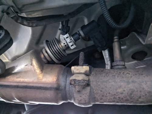

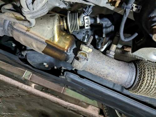

Da sitzt der Übeltäter, kurz hinter dem Flexrohr nach dem Partikelfilter

Heute die Dosierdüse umgebaut, alle Fehler gelöscht (auch die AdBlue-Warnung Notbetrieb nach xxx Kilometern) und alles, was nach dem Teiletausch zurück gesetzt werden muss, zurückgesetzt (Launch 909 mit Sprinter Softwarepaket).
Funzt, kein Fehler mehr aufgetaucht.
Kosten rund 160 Euro für Bosch Dosierdüse und 40 Euro fürs Softwarepaket für das Launch 909 Diagnosegerät. Hat mein Nachbar zu Hause rumliegen gehabt.
Original-Ersatzteil 390 Euro+MwSt, plus Einbau, zusammen vermutlich 700 Euro aufwärts beim Vreundlichen.
Neues Teil Widerstand 12- 13 Ohm, altes Teil ca. 127 kOhm

Auf die Schraube der Schelle passt eine 5er Nuss
5er Nuss
Noch ein paar Bilder
Einseitig höhergelegt
Alt
Passt nur in einer Position
