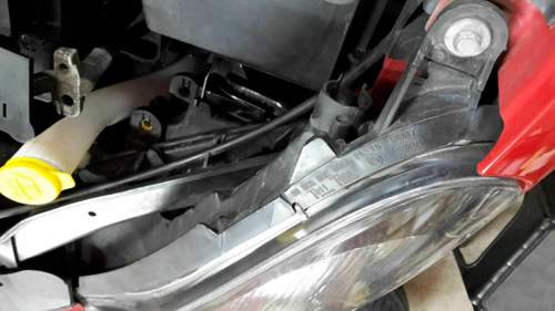

verzweifle am einfachen wechseln der Birne vom Fahrlicht.
Braucht man da Spezialwerkzeug?
Es ist der Scheinwerfer mit nachfolgendem Lichtkegel in der Kurve.
S.153 in der Opel Corsa Betriebsanleitung, steht wies theoretisch gehen sollte. Das ist aber der absolute Witz!
Die Lampenfassung lässt sich gar nicht richtig angreifen sodass man sie drehen kann. Habe es auf der linken Seite drei mal versucht, es funktioniert nicht.
Und...Ist das denn auch eine H7 ?
Hat jemand einen Tipp wie ich diese wechseln kann.
Finde das das Licht nach 8Jahren recht dunkel geworden ist, und wollte neue Lampen einbauen.
Beim Corsa B, hatte ich mit zwei Schrauben den Scheinwerfer ausgebaut, und da war das Wechseln dann total leicht im Warmen Zimmer zu erledigen. Corsa D? ???
Danke.
Gruß beny

Der Wechsel ist nicht nur nerven raubend sondern für Personen mit etwas größeren Händen zusätzlich sehr schmerzhaft... habe bei mir auch schon neue H1 und H7 Birnen rein gemacht, waren zu dritt (3) an dem Fahrzeug...
Gibt 2 Möglichkeiten:
1. Luftfilter demontieren & Wischwasserhals abziehen um mehr Platz zu bekommen und dann knkffeligkeiten in kauf nehmen...
2. Was durchaus einfacher ist ohne sich die Finger zu brechen wäre die Front Schürze zu demontieren um anschließend die Scheinwerfer auszubauen... dann hätte man ebenfalls die Möglichkeit mal näher rein zu gucken... (die Schürze muss bezüglich Schrauben ab, hierbei bitte aufpassen dort ist i.d.R zumindest 1 Kabel welches soweit ich weiß für den Temperatur Sensor ist (vorne links)

ZITAT S153
2.
Lampenfassung durch Drehen nach links ausrasten.
Lampenfassung aus Reflektor nehmen
Die Fassung sehe ich und kann sie auch greifen. Das drehen geht leider gar-nicht, da ich nur mit zwei Fingern drankomme.
Daher auch die Frage ob es ein Trick oder hilfst-Werkzeug gib?

Auf der Fahrerseite den Einfüllstützen vom Scheibenwaschwasserbehälter abziehen, auf der Beifahrerseite das Wellrohr zum Luftfilterkasten.

Die H7 Glühlampe, vom Abblendlicht möchte ich wechseln wegen Altersschwäche (dunkel).
S153 Mitte unten, das Bild zeigt wie die Fassungshalterung im Scheinwerfer nach links gedreht werden muss (mit zwei Pfeilen markiert).
Außerdem ist auf meiner Lampenhalterung noch ein oranger Punkt oben zu sehen? muss dieser gedrückt (entriegelt) werden?
Danke. Gruß
