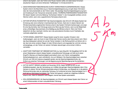

Hier nochmal zusammengefasst, was den BlueHDi-150-EAT6-Fahrer, der das Sicherheitspaket 2 dazugeordert hat, erwartet:
Paket 2 = "aktiver Geschwindigkeitsregler und -begrenzer mit Bremsfunktion" — der Radarsensor + Frontkamera arbeiten mit Motor- und Fußbremse sowie Gaspedal zusammen, um die eigene Geschwindigkeit dem vorausfahrenden anzupassen (Verlangsamung bzw. Beschleunigung).
"Active Safety Brake" - wenn der Fahrer "nicht reagiert, bremst das System automatisch" bis zu Stillsand ab.
Ab Nov. 2016 in Kombination mit dem Motor BlueHDi 150 EAT6 verfügbar.

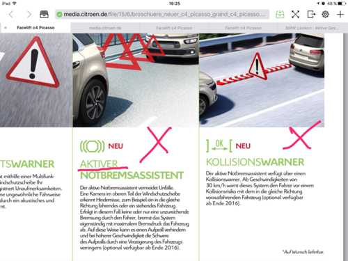

@noje schrieb am 10. Oktober 2016 um 14:33:40 Uhr:
Weiter genannt ist der "aktive Notbremsassistent mit Kollisionswarner" — aus meiner Sicht lediglich eine andere Bezeichnung für den "aktiven Geschwindigkeitsregler u. Begrenzer mit Bremsfunktion".
Nein, das wird wohl der Bremsassistent sein, den schon das aktuelle Modell hat. Wenn man schnell aufs Pedal latscht wird der maximale Druck aufgebaut, auch wenn man nicht maximal stark drauflatscht. Der Kollisionswarner blinkt, piept und ruckelt am Gurt, wenn man Gefahr läuft auf was draufzufahren. Das funktioniert nicht perfekt: erst ab 30 km/h, nicht bei stehenden oder entgegen kommenden Objekten. Das ist nichts, auf das man sich 100% verlassen sollte - wie auch, bremsen muss man immer noch selbst.
Hallo Ramimo das kann nicht ganz stimmen...siehe Bilder was Cit. über sein System schreibt...
LG Cindy...
