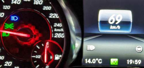

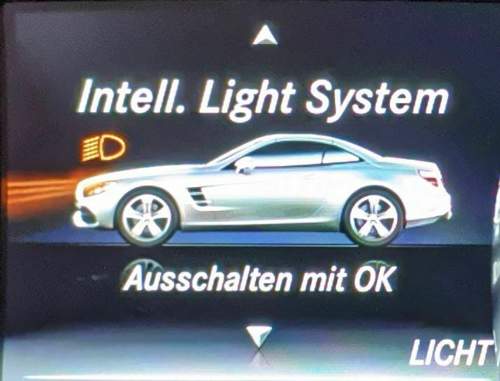

Bei meinem R231 von 2016 funkioniert der Fernlicht-Assistent nicht. Wie früher (ohne Assistent) lässt sich lediglich das Fernlicht permanent einschalten (ohne automatisch abzublenden). Dementsprechend brennt die blaue Fernlicht-Leuchte im Kombiinstrument. Die Kontrollleuchte im Multifunktionsdisplay leuchtet dagegen nicht. Im Fehlerspeicher steht nichts. Kennt jemand das Problem?

ILS eingeschaltet

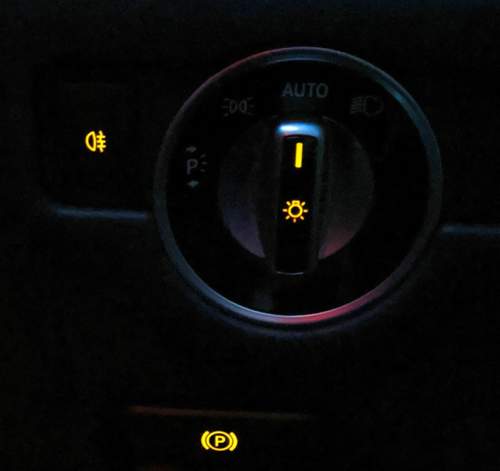

Lichtschalter AUTO

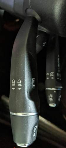

Kombischalter nach vorne

Nachdem der Hebel des Kobischalters nach vorne gedrückt wurde, sollte im Kombi ein Lichtsymbol mit einem "A" auftauchen. Dann ist die Automatik ein und funktioniert perfekt.
@Voyager_ms schrieb am 5. September 2020 um 12:11:40 Uhr:
Ja genau, so sollte es sein.
Wie man auf dem einen Foto sieht, fehlt bei meinem Wagen das Lichtsymbol mit dem A. 😕
Ein Foto des A-Lichtsymbols wäre übrigens nett. Würde gerne mal sehen, wie das aussieht, wenn's funktioniert. 🙄

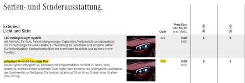

Anbei ein Bild aus der 2018er Preisliste. Der Fernlichtassistent ist Serie! Kann ich mir kaum vorstellen, aber falls er tatsächlich "rausprogrammiert" wurde, sollen sie ihn wieder "reinprogrammieren". Ich musste damals den Wagen mehrere Tage in der Werkstatt abgeben, damit sie bei Dunkelheit testen konnten. (Das wäre vermutlich auch mit Abdecken des Lichtsensors möglich.) Als klar war, dass der Fernlichtassistent nicht funktioniert, haben sie angeblich mehrere Steuergeräte aktualisiert, Teile wurden nicht gewechselt.

die Preislisten habe ich alle durchgeschaut. War immer Serie, außer von Ende 2014 bis 01. 2016 da habe ich nichts gefunden.
Aber wie geschrieben, in der NL wurde behauptet, was nicht in der FIN hinterlegt ist, ist auch nicht eingebaut.
